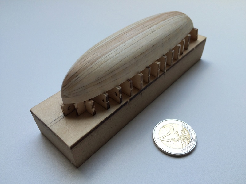

Bonsoir à tous,
Je suis nouveau sur ce site, et totalement novice en modélisme naval.
Je vous laisse lire les raisons de mon "engagement" sur ma présentation.
De nature plutôt prudente, j'ai préféré ne pas me précipiter sur la construction.
J'ai beaucoup lu les commentaires des uns et des autres, sur ce site surtout, et j'ai attaqué l'assemblage de la chaloupe.
J'ai fendu les virures en deux dans leur longueur là où ça me semblait nécessaire, c'est à dire presque partout.
Et voici le résultat :
Mais les virures ne sont pas très jointives (il va falloir écoper !).
En vue d'une finition peinte, je songe donc à maroufler la coque avec du papier japon par exemple. Puis enduire et poncer.
Mais quel enduit ?
Enfin, contrairement à la notice Altaya, je pense laisser la coque sur son chantier jusqu'à finition totale : collage quille et bourrelets, et peut-être même peinture.
Qu'en pensez-vous ?

Bonjour TJP,
Pourquoi vouloir coller du papier sur ta barque ? Si tu l'enduit, c'est nettement suffisant. Il existe plusieurs enduits, celui que je te conseillerai serait ou du Sinto fer, ou du Sinto bois. Le premier donne une finition au ponçage beaucoup plus fine que le deuxième, mais dans leur finalité, il se valent.
Pour la peinture, j'attendrai que l'aménagement intérieur de ta barque soit fait, donc sortir la barque de son support. Sinon tu risque d'endommager tes couleurs lors de la pose des éléments intérieur.
Voilà, ce n'est que mon humble avis, tu en fait ce que tu veux, mais attend en d'autres, ils seront peut-être plus judicieux.

Bah pour une première, c'est très réussi. Tu es prometteur .
Comme Michel, je te conseille de continuer la construction telle que prévu. Puisque la coque est peinte, un mastic à bois ira très bien.
Le marouflage est utile en aéromodélisme pour avoir une belle surface à peindre sans ajout de poids, en plus cela apporte une p'tite résistance mécanique supplémentaire. Eh oui, il faut faire léger!!!
Dans notre domaine, on n'a pas ce problème de poids ni de résistance. Donc masticage et ponçage, bouche pores et peinture.
Et comme Michel, il vaut mieux peindre le plus tard possible, pour plusieurs raisons: parfois on va peindre là où il faudra coller une pièce, tu risques d'avoir des teintes différentes, tu risques d’abîmer ta peinture, ....

De plus, la peinture fait écran et diminue l'adhérence de la colle.
Pour un tout début dans la "profession", c'est bien ce que tu as fait.

J'ajoute que ta coque étant complètement bordée elle est suffisamment solide pour que tu la détaches de sa contre-forme. Cela nous permettra de voir l'intérieur et de te conseiller sur ce qu'il faut faire. Les couples des kits sont généralement surdimensionnés et il est bon pour plus de réalisme d'en réduire l'épaisseur.
N'hésite pas à poster des photos, ce sont elles qui nous guident. Et si tu as une interrogation sur quoi que ce soit, demande plutôt que de faire et devoir défaire. Anticiper, c'est éviter des erreurs.

Merci pour ces réponses.
Tout à fait d'accord concernant les vertus de l'anticipation. Je n'hésiterai pas à poster des photos de l'avancement de la construction.
Je vais donc libérer la coque de son bâti. Toutefois je pense coller auparavant quille et bourrelets, ce sera plus pratique à travailler.
Je suis bien conscient que les couples sont surdimensionnés en épaisseur (CTP 2mm soit 17 cm à l'échelle 1) et insuffisamment nombreux.
Mes virures auraient pu être plus fines aussi.
Mais c'est pour moi un début et je n'ai pas voulu trop m'écarter du kit.
Je referai une chaloupe plus fine si la suite m'y encourage.

Coque de la chaloupe apprêtée et poncée :
Restent quelques petits défauts ; Encore une couche et je pourrai passer au collage de la quille, des bourrelets et de la virure supplémentaire.
Le tout en suivant les conseils d’Alain, à savoir gratter délicatement l’apprêt au niveau des zones de collage.
Je pense refaire la quille dans du CTP 1mm en remplacement de celle fournie dans le kit en CTP 2mm. J’imagine que c’est plus proche (ou moins éloigné) de la réalité.
JP
JP

Cela arrive. Ce n'est pas bien gênant. J'ai remis le texte en blanc.
Concernant ta quille. Indique-moi la longueur du canot et l'échelle de la Victory version Altaya. J'ai les cotes de ses embarcations de bord, je te dirai de laquelle il s'agit et de la largeur de quille qui convient.
- Messages : 24991
Re: Victory ALTAYA par JP
Bonsoir Jean-pierre
Ta coque est très bien.
Pour le problème de photo... c'est juste qu'il ne faut pas changer l'orientation de ton "iPhone" quand tu prends une photo. Cette info a été transférée en même temps que la photo.
