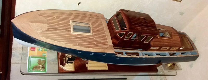

Après quelques jours d'absence la pose des lattes est repartie "sans agrafe" tout se fait à la main au cutter, avec le plaquage chêne placé en travers de la fibre pour les arrondis
Une journée 1/2 de travail pour coller ces lattes et sculpter les écailles pour la première photo, c'est une corde à piano que vous voyez présente pour aligner les charnières.

Cela commence à ressembler à un corps de violon. Attention à la régularité des joints, mais c'est pas mal.

Pour la régularité des joints je pense que le plaquage a une épaisseur constante, reste le serrage des lattes,  tu vois tout Michel !!! au ponçage les deux espaces se combleront j'espère

Oui, c'est une bonne hypothèse, au ponçage tu verras si ça colle. Sinon un chouïa de grattage au bistouri fera l'affaire. Au vernis c'est là le juge de paix, mais on peut toujours gratter pour retoucher. C'est vrai que c'est mieux en direct, mais nul n'est la perfection du premier coup.
Je suis impatient de voir le résultat qui te récompensera de tes efforts.

Bon je ne ferai pas ça tous les jours, beaucoup de patience, le résultat est là, mais pas la symétrie. Pour la réalisation de mon premier pont, j'espère que vous serez tolérant .

Si tu le dis, moi, je ne vois de défaut de symétrie! Vraiment un superbe travail§

C'est un très beau travail, tu devrais te faire embaucher chez Riva. J'attends avec impatience de voir le résultat verni.

J'ai beau chercher pour le principe, je ne vois pas de défaut de symétrie.

Pour l'embauche chez Riva je vais encore attendre un peu si tu le veux bien Michel je me suis adapté  aux horaires de retraité
Les écailles ne sont pas à la même hauteur bâbord et tribord et j'ai oublié un aboutage sur un barrot à bâbord mais je vais y remédier
