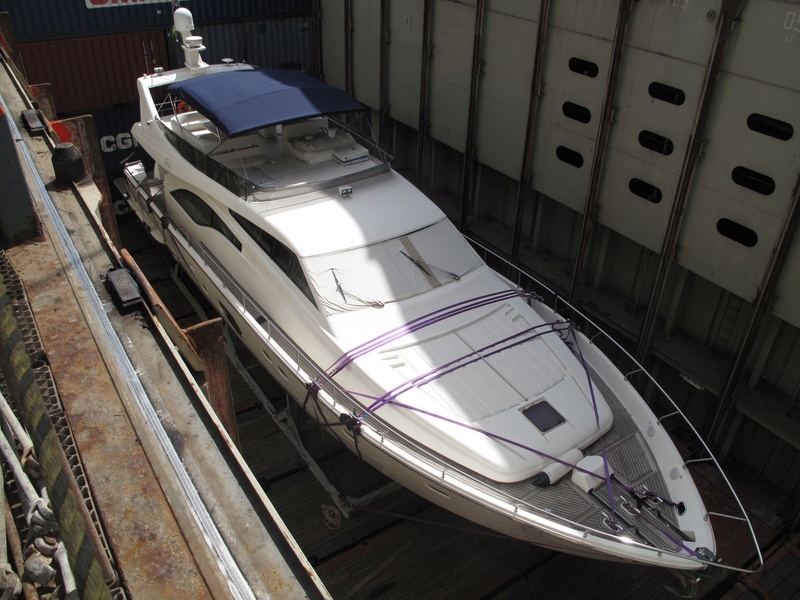

Je suis de retour avec un projet de yacht de luxe radiocommandé
Première fois que je fais ce type de modèle
Ce sera un yacht flybridge de 26 m de long pour la coque
Tout le reste au niveau du pont sera choisi parmi plusieurs modèles pour faire mon yacht

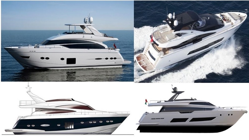

Il y aura 2 hélices Ø30 a 4 pales et 2 moteurs (speed 600 ou équivalent)
J'ai fabriquer les cales serres joints par économie car les pinces a becs longs sont trop chère pour le peu d'utilisation
J'aime assez le look du Ferretti mais j'aime également les flancs de Iren de Princess
Yacht flybridge au 1/25eme Compos11
La coque sera noire; "le Gwen a du" ressort mieux et son nom "BREIZH DA VIKEN"

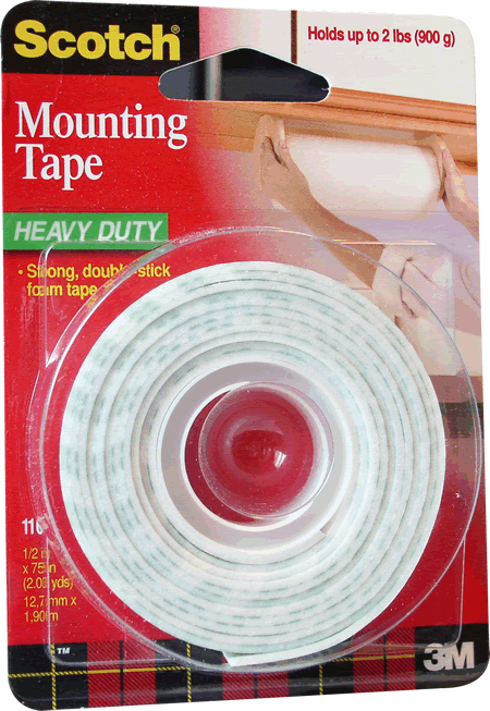

Pas besoin de prévoir des silent-blocs
Eventuellement un double face sous le bâti moteur (double face prévu pour coller les crochets dans une cuisine ou une salle de bain)

Pour le sens des hélices je ne savais pas et le double face sous le bâti moteur permet de corriger l'alignement avant de le fixer et il est aussi anti vibrations (super conseil)

Bonsoir Jean Marc,
Quelques photos d'un Ferretti 750 en transbordement a Kingston.
Roland

Merci Roland
Belles photos
Très intéressantes surtout les vues arrières (hélices 5 pales et flaps)
Dommage je ne vois pas les supports d'arbres d'hélices
Belle bête de près de 23 m
On peut rêver
