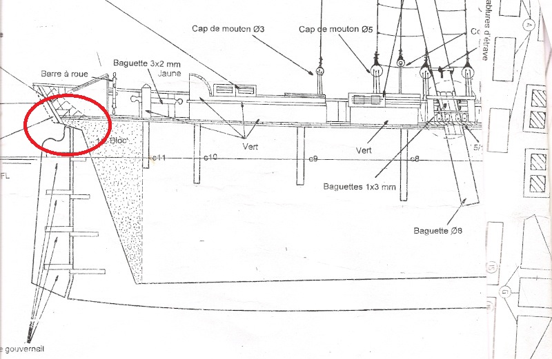

Re: "La RECOUVRANCE" au 1/50ème - Kit Soclaine avec plans de l'AAMM (Terminé).
Message par ofencer29350 le Dim 8 Jan 2017 - 16:49
une chose me gène au niveau de la poupe:
en dessous du tableau le plan devrait etre incliné et non en
forme d'escalier...
Messages : 2009
Message par daniel54 le Dim 8 Jan 2017 - 20:31
C'est pas ce que dit le plan .... à moins que je l'ai mal interpréter !
Merci de ton attention,
Messages : 2522
Localisation : Vandoeuvre les Nancy
Message par Alain Degny le Dim 8 Jan 2017 - 20:43
On ne voit pas des masses, mais il semble bien que Daniel soit dans le juste.
Messages : 13927
Message par daniel54 le Dim 8 Jan 2017 - 20:51
celle-ci est plus claire ...
Messages : 2522
Message par ofencer29350 le Dim 8 Jan 2017 - 21:05
je le voyait plus incliné...
Messages : 2009
