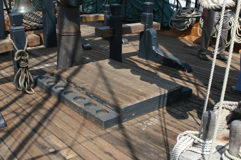

Bonsoir tous
J'ai l'intention de représenté des parcs à boulets sur mon Renard !!! a vôtre avis dois-je plutôt faire des triangle comme sur le Cerf ou des supports le long de la muraille comme sur le cotre de 14 caronades Question
Messages : 843
Localisation : Moelan sur mer
Le Renard éch: 1/50 Kit Artésania Latina - Page 9 Empty Re: Le Renard éch: 1/50 Kit Artésania Latina
Message par Chevreuil Dim 19 Fév 2017 - 23:25
Bonsoir.
Les parcs le long du bord seront plus faciles a faire correctement a partir d'une baguette percée de trous au calibre.
Alain
Messages : 608
Age : 87
Localisation : 22
Message par Alain Degny Dim 19 Fév 2017 - 23:45
Si tu as une fraise boule, tu peux réaliser ceci:
Le Renard éch: 1/50 Kit Artésania Latina - Page 9 Sd14_p10
L'intérêt, c'est que la surface de collage des boulets est plus importante.
Pour le fun, regarde donc si les boulets fournis par AL correspondent au calibre de tes caronades. C'est pas gagné d'avance. Evil or Very Mad J'ai été chez un armurier avec mes petits canons. Cela a amusé le gars, il m'a filé gratos une poignée de plombs pour chacun des trois calibres. Ne cherche pas sur le Net, on ne trouve que des caisses entières de cartouches pour AK 47. clown

Message par jpern Lun 20 Fév 2017 - 8:57
Alain (chevreuil) c'est bien ce que je pense  Laughing
Alain (Degny) j'ai la fraise boule presque au bon diamètre  cheers et des plombs de 2mm qu'un ami chasseur m'as fournis  cheers cheers il ne me resté plus que de savoir quel support étais le plus approprié !!!! donc grâce à vous deux c’est une affaire de réglé !!! Razz
