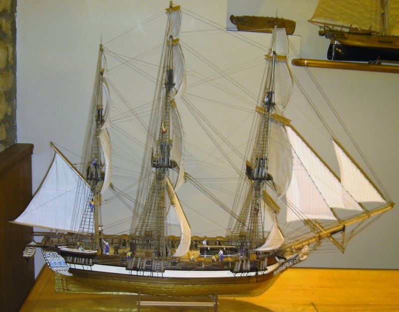

Pour voir à quoi ressemblera la maquette à reconstruire, il y a juste un nouveau post qui vient de s'ouvrir ....
Messages : 3187
Merci Daniel, je vais voir ça, mais si cette photo est approximativement ce que je dois faire de mon épavolabe, j'ai juste envie de mourir un peu... après je reviens ! pale

du dessin à la photo .... c'est dans l'oval rouge !
