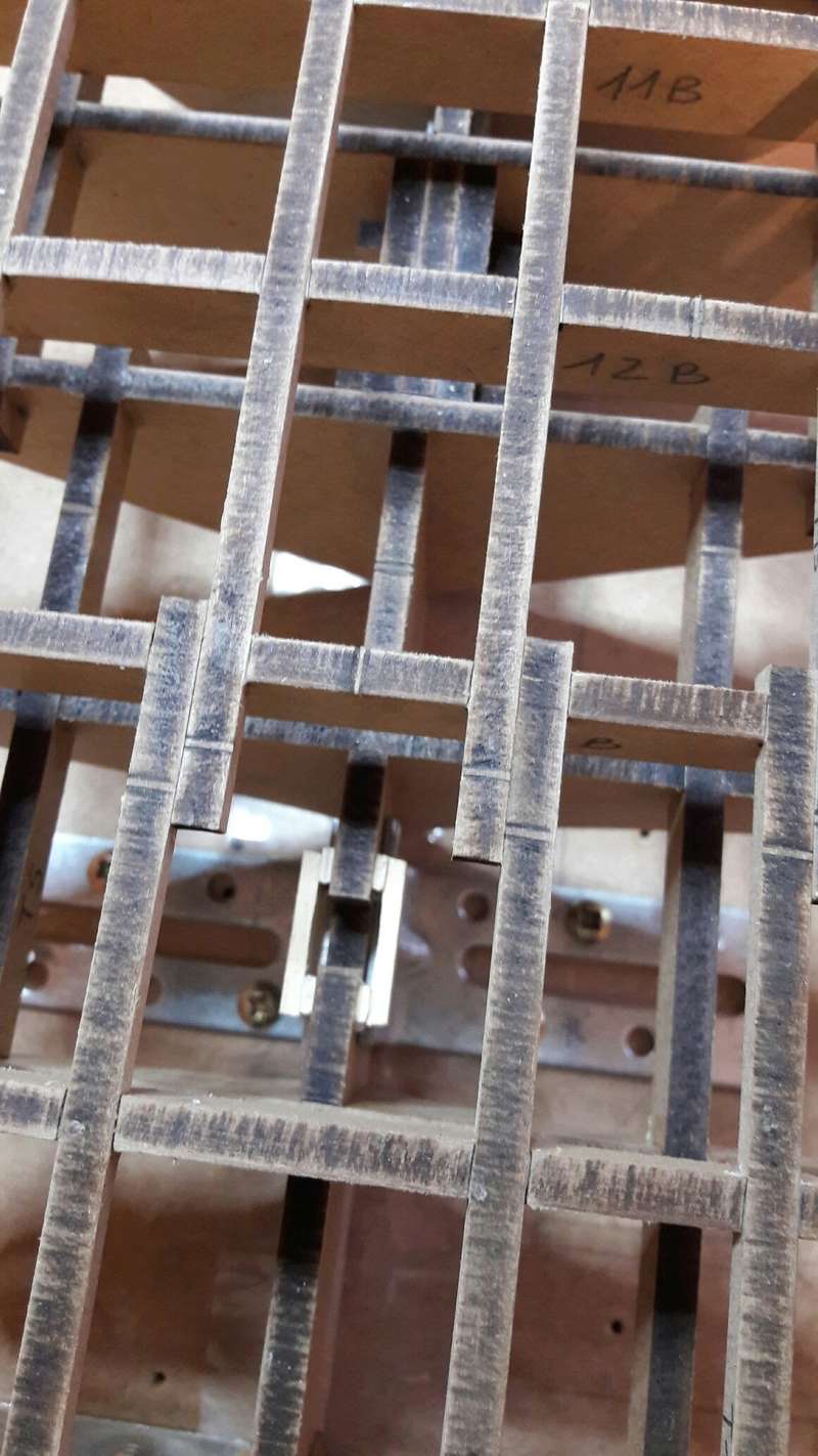

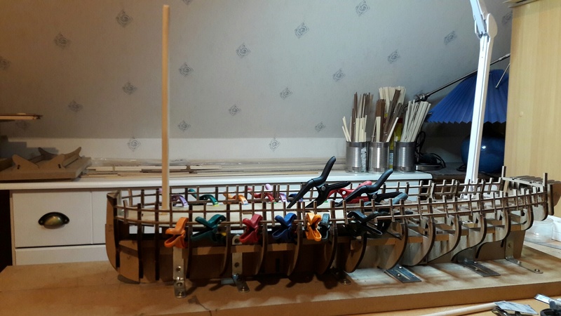

Déjà petite modification : J'ai rajouté des petites cales en pied de mâts pour que ceux ci restent centrés
Pose des premiers ponts, et là c'est pas évident car le MDF fourni est assez rigide et il faut conserver le bouge qu'Hachette n'a pas oublié.
Heureusement j'ai toujours le bouge

Par contre, moi, je n'ai pas collé les deuxième ponts, je crains qu'il n'y ai des reprises au niveau des écoutilles. Genre les barrots qui me semblent mal placés au niveau des dites écoutilles. peut être des coupes à faire par là. Il y a aussi ces deux couples à l'avant qui me semble dépassé un peu trop sur le pont ? Pour les pieds de mâts, je ne fait pas comme toi. Pour ma part, j'y pratique une entaille de l'épaisseur de la quille qui maintient le mât latéralement. Comme quoi, sur un même kit, les façons de faire peuvent êtres diverses et variées.

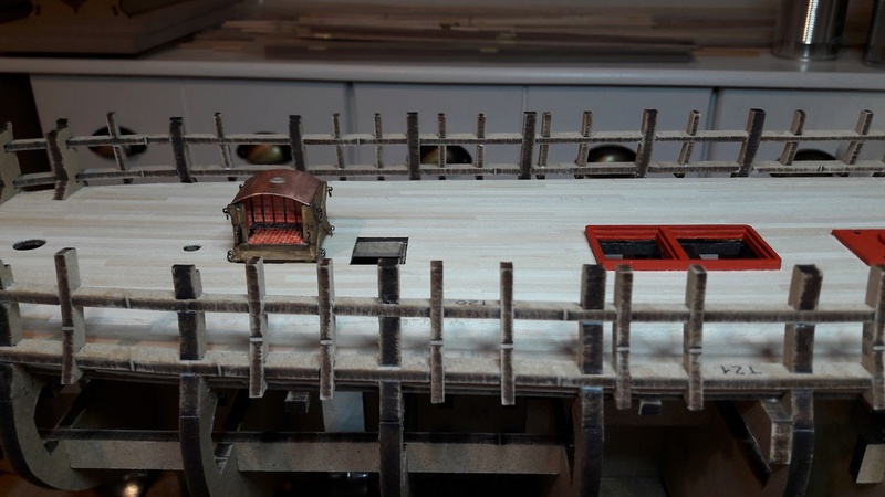

Message par papykaki le Jeu 9 Mar 2017 - 13:40
Petite suite du montage
Et essai de construction d'une cuisine comme celle de Michel

Message par papykaki le Dim 12 Mar 2017 - 19:24
Bonsoir à tous,
Petite suite
Et ma cuisine  Very Happy  ça vous plait ?? c'est moi qui l'ai fait  scratch

Message par Fredo le Dim 12 Mar 2017 - 19:28
Salut papy
Moi j'aime bien ta cuisine!

Message par bernardw le Dim 12 Mar 2017 - 19:32
N'oublies pas la grille pour poser la marmite.
Messages : 1450
Re: L'Hermione de Papykaki
Message par michel rosensohn le Dim 12 Mar 2017 - 19:45
Sympa ta cuisine. par contre Bernard, la grille y figure bien, voir troisième photo. Par contre, je pense qu'il doit y avoir deux trous de cheminée. Un seul, surtout central, se trouve en plein sur la cloison de séparation. de plus, les deux foyers n'étaient pas forcement en marche tout les deux en même temps. Donc, pour moi, deux foyers, deux cheminée. En tout cas, c'est ce que j'ai fait pour la mienne.

Message par Alain Degny le Dim 12 Mar 2017 - 19:49
Photo 2. Il manque une barre support de chaudière à l'avant. Elles sont trois.
Le tourne-broche est à l'extérieur de la cuisine. Il faut prévoir un bac métal de récupération des graisses.
Il y a deux trous d'évacuation des fumées, un par foyer.
Sinon, elle est très bien.

Message par papykaki le Lun 13 Mar 2017 - 8:45
Merci Frédo, Jean-pierre, Bernard, Michel et Alain.
Pour les barres support de chaudière j'ai voulu simplifier
Pour l'évacuation des fumées, je m'étais servi de la liste de cotes donnée par Alain et qui ne parlait que d'un trou. Si j'avais regardé ma monographie j'aurais pu constater qu'il y avait effectivement 2 trous, mais de section carrée.
Ceci dit je peux refaire ma plaque de cuivre qui est juste posée.
Compte tenu que la cuisine sera en grande partie cachée, j'hésite a fabriquer une chaudière.

Message par Alain Degny le Lun 13 Mar 2017 - 8:58
Ma liste ne parlait pas d'un trou. Elle donnait les côtes du profil de la cheminée.
La chaudière n'est pas indispensable.
