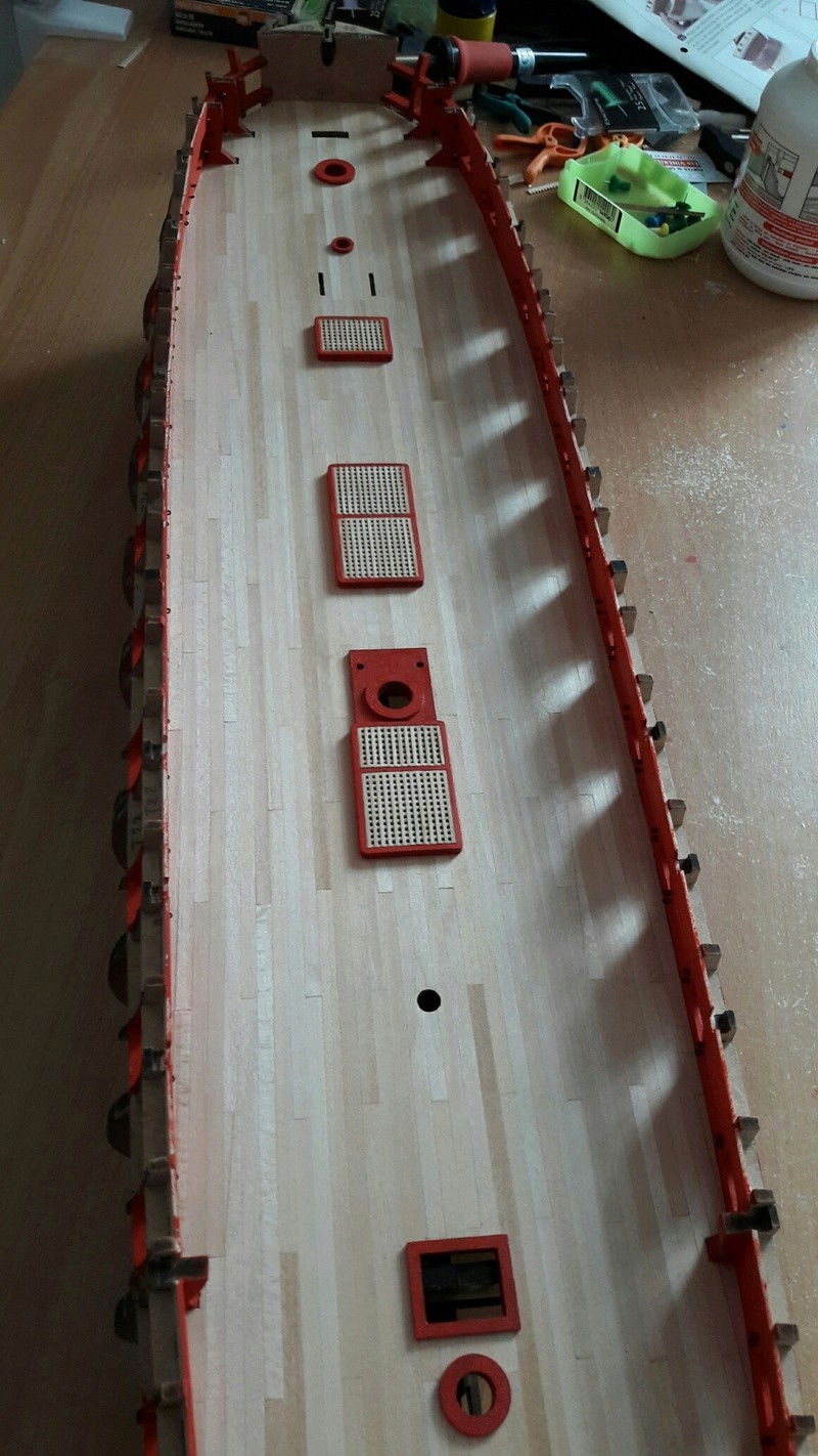

Message par papykaki le Mar 28 Mar 2017 - 20:50
Bonsoir a tous,
Conseillé par Michel j'ai complété ma cuisine. Donc on va pouvoir préparer la soupe.

Message par Alain Degny le Mar 28 Mar 2017 - 21:09
Attention Jacques. Au premier plan du foyer, ce ne sont pas des barres destinées à empêcher la chaudière de sortir du four avec le roulis, mais des tourne-broches. Ce que j'avais signalé sur le sujet de Michel R.
Le dessin (V74, tome II) se trouvant à cheval sur deux pages, j'ai surligné en vert le tourne-broche et sa manivelle. Il s'agit donc d'un fer rond.
La chaudière est retenue en place par une chaîne.

Message par papykaki le Mer 29 Mar 2017 - 8:52
Merci jean-jacques, bernard, alain D, dominique, michel et alain P
Alain D : Pour les barres j'ai pris ce que j'avais sous la main, mais tu as raison je vais rectifier ça et peut être rajouter la chaine.

Message par papykaki le Sam 8 Avr 2017 - 19:13
Pour répondre a Michel R , voilà la suite
Les caillebotis ne sont pas ceux de hachette (en laiton). J'ai acheté des kits à monter

Message par Alain Degny le Sam 8 Avr 2017 - 19:38
Les cabestans sont bien. Il suffira juste de rajouter les cerclages (étain ou carton peint en noir).
L'erreur. C'est vrai que jusqu'à présent, à part la cuisine, il n'y en a pas beaucoup. Les quatre roues des affûts sont de taille identique. C'est chez les Anglais, que les deux arrière sont plus petites pour rattraper la courbe du bouge. Mais comme en pratique cela ne sert à rien, Les Français ont abandonné le système depuis belle lurette.

Message par Alain Degny le Lun 10 Avr 2017 - 18:48
Hervé. Au 1/48e, les mailles et les barrotins devraient faire un peu plus de 1 mm de section. J'ai acheté les miens, en buis, chez Syren, USA. Ils sont au 3/64" soit 1.19 mm, soit échelle 1/1 5.70 cm, ce qui est parfait.
Uncle Chuck les propose soit cambrés, soit plats. Mais pour que cela soit rentable, il ne faut pas avoir que cela à commander. Nous lui avons passé des commandes groupées.
La maille est étroite, puisqu'on ne doit pas pouvoir y coincer un talon de chaussure. Dans les kits, ce n'est pas le talon qui passe au travers, mais tout le pied.

Message par papykaki le Lun 10 Avr 2017 - 19:17
Bonsoir Hervé,
Merci pour la cuisine
Pour les caillebotis j'en avais trouvé chez "Micro- modèle" avec un écartement de 1,2 mm, mais malheureusement c'est actuellement en attente de réaprovisionnement. Alors j'en ai trouvé quelque-uns chez mon marchand de modélisme local (avec un écartement de 1 mm de chez Amati) , sauf que le carré a monter fait 33 x 33 mm au lieu de 40 x 40 mm.
Comme tu vois je pas eu besoin d'aller chez Donald.

Message par papykaki le Jeu 8 Juin 2017 - 18:58
C'est reparti pour la suite. Pas grand chose a se mettre sous la dent, cela se passe de commentaires.
Les peluches ne se voient pas à l'échelle 1. De plus elles seront masquées par le fût du canon.
Combien de temps met le fût du canon pour se refroidir ?

Message par Alain Degny le Jeu 8 Juin 2017 - 20:40
Ils ont une forme bien allongée et basse, ces affûts. On dirait des affûts anglais.

Message par papykaki le Ven 9 Juin 2017 - 8:30
Alain Degny a écrit:Ils ont une forme bien allongée et basse, ces affûts. On dirait des affûts anglais.
Tu as certainement raison. J'ai juste remplacé les roues Altaya de tailles différentes avant/arrière par des roues de même diamètre.
Il aurait fallu que je refasse une quarantaine d'affût.
Mais je pense que le kit Altaya nous réserve encore d'autres mauvaises surprises.

Message par michel rosensohn le Ven 9 Juin 2017 - 10:10
Pareil que Laurent pour la peinture. Par contre, tu doit avoir reçu plus de numéros que moi, car tu a plus d’accessoires. Pour les canons, pour l'instant, pour ma part, je ne m’inquiète pas trop. Tous ceux qui sont livrés en ce moment ne se verront plus après que la maquette soit refermée. Là où il faudra être plus vigilant, c'est quant on attaquera ceux des ponts de batteries visibles. Par contre, il faut se méfier des fûts de canons. les axes ne sont pas au milieu. Tes caillebotis me semblent étranges. Les lames n'affleurent pas les unes aux autres. Es-que c'est normal ?
