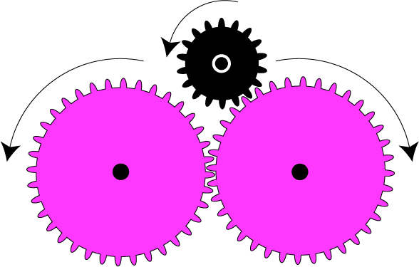

Juste une petite remarque à propos de ta boite de transfert :
comme tu as fait, les deux arbres d'hélice tournent dans le même sens et plus vite que la vitesse nominale du moteur;
Cela crée un effet de torsion qui fait tirer le bateau d'un côté et de la cavitation qui réduit la performance des hélices
En réalité, les hélices doivent tourner en sens opposé, supra divergeantes :
Vu de l'arrière, en marche avant l'hélice de gauche tourne en sens inverse-horaire, l'hélice de droite en sens horaire
Et donc avec une hélice qui a le pas à gauche et l'autre avec le pas à droite
il faut donc réduire également la vitesse de rotation des hélices pour éviter la cavitation
Les roues dentées doivent dont être plus grandes que celle de l'axe moteur, par exemple avec un rapport de 3/1 ce qui fera tourner (à vide) les hélices à 8000 tours/minute avec un moteur qui tourne à 24000 tours minute! et elles doivent être disposées comme suit pour ne pas tourner dans le même sens :

Message par Albatros le Dim 19 Aoû 2012 - 15:35
Bonjour.
De toute façon, Michel n' avait pas le choix sauf à essayer de trouver une autre hélice
au pas inverse car avec celles qu' il y a sur le bateau (toutes les deux "à droite") ,
s' il fait le montage des engrenages comme sur le dessin, son bateau va se payer
un tête à queue comme c' est pas permis.

Message par albertus le Dim 19 Aoû 2012 - 16:41
Tu as raison ! ce forum a pour but de montrer comment on a (mal) fait, pas comment on aurait du (bien) faire !
toutes mes excuses pour l'interférence ! Rolling Eyes

Message par albertus le Dim 19 Aoû 2012 - 17:22
pas de soucis, Guillaume
en fait une hélice de bateau ne doit pas tourner trop vite pour éviter de caviter
avec un moteur électrique, on installe généralement un réducteur, qui peut être réaisé comme ici avec des engrenages, mais il faut démultiplier le nombre de tours, c'est à dire que le pignon sur le moteur doit être plus petit que les pignons sur le(s) arbre(s) d'hélice's)
par exemple, généralement avec un rapport de 3/1
pour 3 tours de moteur, un seul tour d'hélice. Ici c'est le contraire, il est presque certain que les hélices vont caviter.
Pour ce qui est du sens de rotation, les hélices doubles sont à choisir avec un pas différent
le pas, c'est (entre autre) l'inclinaison des pales. Suivant cette inclinaison, pour propulser un bateau vers l'avant, une hélice doit tourner dans un sens ou dans l'autre
Vu de l'arrière, l'hélice de droite doit tourner en marche avant dans le sens horaire, l'hélice de gauche doit tourner contraire. Cette configuration est dite "supra divergente"
On achète donc des hélices différentes : une "pas à droite" et une "pas à gauche"
Ici, on voit très bien que les hélices sont identiques.
l'engrenage moteur doit donc être en contact avec la roue dentée d'une des hélices, l'engrenage de l'autre hélice est en contact avec celle-ci, comme sur le dessin
les modifications sont donc doubles : changer les hélices, et changer la boite de transfert
