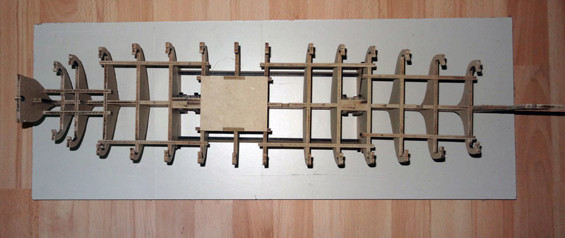

Voilà j'ai aussi craqué pour l'Hermione. Un de plus au milieu de mes autres chantiers mais vu qu'Hachette m'envoie les fascicules au compte goutte (7 depuis avril ...) cela ne devrait pas trop les perturber. Quand sur le site il est marqué envoyé il faut encore entre 15 et 20 jours pour que ça arrive. Ils doivent les envoyer par coursier à pied. A ce rythme là, la fin du chantier sera pour mes petits enfants Rolling Eyes.
Bon puisqu'il y a enfin quelque chose à montrer j'ouvre le sujet.
L'Hermione de Jack Vue_de10L'Hermione de Jack Vue_la11
A part la fausse quille, rien n'est encore collé. J'ai juste poncé les couples. A ce propos, il me semblent nettement plus charbonneux que ceux de la Licorne.
Question : faut-il prévoir une râblure et où? Je suppose qu'il faut poncer les renforts de fausse quille qui dépassent des couples?
La suite au rythme des envois donc pas trop souvent.

Message par Alain Degny Jeu 27 Juil 2017 - 15:04
J'ai regardé la structure sur le sujet de Michel, qui est plus avancé. Elle ne me semble pas adaptée au creusement d'une râblure. La solution serait plutôt ce que j'appelle "la râblure du tricheur". Tu laisses déborder tes baguettes de manière qu'elles recouvrent la largeur de l'étrave, de la quille  et de l'étambot d'un mm sur chaque bord. Le moment venu, tu colles une baguette de la largeur de la rainure obtenue, au cul de l'étrave, etc. Tu assembles. On ne verra pas la différence avec une vraie râblure.

Message par Jack Raby Jeu 27 Juil 2017 - 16:25
Merci Alain. Je me disais bien que le MDF n'est pas top pour ce genre de travail. De toute façon avant de faire quoi que ce soit j'irai relire les travaux des hermioneux plus expérimentés.

Message par Leptithommevert Jeu 27 Juil 2017 - 21:28
Bonsoir Jack, bonsoir la Belgique !
A mon niveau, je ne te donnerai pas de conseils car il y a des "pointures" sur le forum qui vont se faire un plaisir pour ça.
Par contre je pourrai te dire là où j'ai rencontré des doutes et des difficultés.
Ce qui est bien c'est que tu as poncé les parties brûlées par la découpe et la colle prend mieux.
Dans le fascicule n°5 tu auras deux pièces "R3".
Je n'ai pas collé ces pièces car il est conseillé de mettre la partie supérieure des renforts au ras de la quille comme le montre la photo page 6. L'Hermione de Jack Img00110
La photo est mal prise et on pourrait croire qu'il faut mettre ces deux pièces au ras de la quille "C1" mais partie basse, alors que d'après un forum que j'avais consulté avant de connaitre MNB, il était préconisé de ne pas les mettre, ou de les remonter au ras du faux pont et qu'en fait ça ne servait à rien.
Je ne sais pas ce qu'en pensent nos spécialistes et j'attends leurs réponses.
Bonne soirée.

Message par Alain Degny Jeu 27 Juil 2017 - 21:56
On dirait les protections installées pour protéger le bordé quand on relève l'ancre. En tout cas, là où Hachette les prévoit, elles ne servent strictement à rien.
Messages : 25013

Message par Leptithommevert Jeu 27 Juil 2017 - 22:00
Bonsoir Alain et merci pour la réponse.
Donc j'ai bien fait de ne pas les coller à ton avis ?

Message par Alain Degny Jeu 27 Juil 2017 - 22:33
Tout à fait. A conserver éventuellement pour caler un pied de table bancale.

Message par Xierra Jeu 27 Juil 2017 - 23:04
Pour ma part, je les ai collés avec la partie supérieure à ras du faux pont, c'est à dire que la partie basse du renfort n'est pas à fleur de la quille mais  légèrement au dessus de cette dernière.
En relisant la notice de montage, je comprends aujourd'hui qu'il faille mettre le bas du renfort à ras de la quille, chose pourtant que je n'ai pas faite !

Message par Jack Raby Ven 28 Juil 2017 - 10:20
Voilà qui conforte mon idée. Je ne voyais pas très bien ce qu'il y a à renforcer à cet endroit. Et si on les colle au ras de la quille il n'y a plus moyen de mettre le bordage.

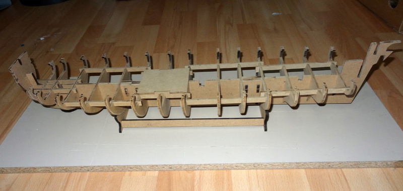

Message par Alain Degny Ven 28 Juil 2017 - 12:35
Je n'ai pas compris l'intérêt du système. Insérer un bloc de balsa entre les deux premiers couples pour faciliter la pose du bordé, oui, mais ce truc, je vois pas.

Message par michel rosensohn Sam 29 Juil 2017 - 9:55
Alain Degny a écrit:Je n'ai pas compris l'intérêt du système. Insérer un bloc de balsa entre les deux premiers couples pour faciliter la pose du bordé, oui, mais ce truc, je vois pas.
Si je peux me permettre, je vais un peux vous contredire. Ces pièces de bois sont essentielles. Seulement, elles demandent un peu de travail. En effet, c'est ces dernières qui servent à recevoir les lames de bordage afin qu'elles ne soient pas dans le vide lors de leurs collage.
Pour mieux me faire comprendre, je me permet de mettre deux photos de ce que j'en ai fait.
L'Hermione de Jack 00313
Voilà comment il faudra les travailler afin de leur donner la forme voulue pour recevoir les lames de bordage. En quelque sorte, c'est elles qui servent de "râblure". Là, la forme n'est pas définitive. Ce passage sera fait en fonction de la forme des lames de bordage.
L'Hermione de Jack 00212
Sur cette photo, l'on voit mieux la forme qui doit être adoptée, ainsi que le début de dégraissement des couples. Pour ma part, même si hachette n'a pas prévu d'en mettre plus vers la poupe, je ferait comme je fait d'habitude, j'en rajouterai jusqu’à tomber dans des lames qui n'arrivent pas dans le vide.
Messages : 3376

Message par Alain Degny Sam 29 Juil 2017 - 10:55
Et tu as raison de contredire. Sur les photos d'Hachette, j'avais cru qu'il s'agissait d'une plaque mince de l'épaisseur de la quille. En fait, il s'agit d'un bloc de remplissage à retailler. Dommage qu'il n'aille pas jusqu'au livet de pont.

Message par michel rosensohn Sam 29 Juil 2017 - 11:09
Le "pire", c'est que tu avait mis le doigt dessus en parlant de bloc de remplissage. Par contre, pour ceux qui n'ont pas encore collés ces éléments, je leur conseil de faire la mise en forme avant collage, il suffit de faire par petites touches de rapprochement avant de coller définitivement. Pour ma part, j’avais collé sans mettre de colle sur les parties qui dépassaient le bas des couples.
