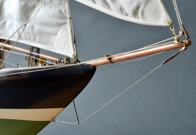

Message par J-P Ducret le Jeu 31 Aoû 2017 - 12:25
Bonjours à tous,
La peinture de nos petites coques présente souvent la même imperfection: la surépaisseur de l'une des couleurs et ce d'autant qu'il y a une 3 ème couleur le plus souvent à la ligne de flottaison.
Voici ma méthode pour éviter ces surépaisseurs qui ramenées à l'échelle seraient très importantes.
1- définir la ligne de flottaison  ainsi que les limites sup et inf de la bande anti-mazout
2- masquer  avec du papier peinture de telle sorte que seule cette partie sera peinte.
3- passer la peinture et garder en tête  le nombre de couches et retire le papier de masquage assez rapidement
4- laisser sècher au moins 4 à 5 jours.
5- mettre une bande de masquage au milieu de la bande et peindre sans autre précaution avec le même nombre de de couches la partie sup de la coque,
6- après séchage refaire la même méthode pour la partie inf de la coque.
Quand tout est bien sec (5 à 6 jours), il faut poncer à l'abrasif à l'eau l'ensemble de la coque ( papier 600 puis 800 puis 1600 avec du produit vaisselle) on obtient une peinture de coque satinée sans aucune surépaisseur des couches de peinture.
 Voila un petit exemple sur mon PenDuick.
Bon courage et bonne journée à tous.
