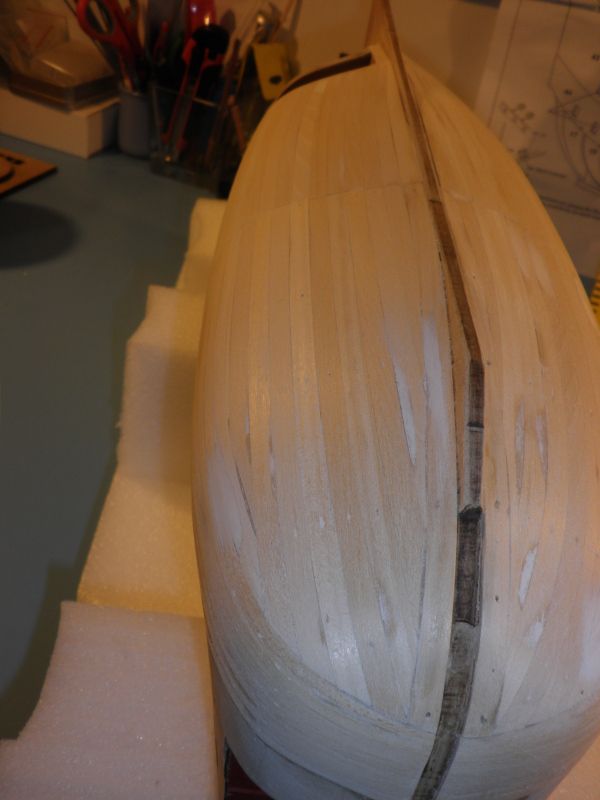

Dans ce cas est ce qu'il faut commencer par le basse la fausse quille
et remonter jusqu'à la jonction avec le couple?
Dans le cas présent il faut rajouter des épaisseurs pour compenser ce vide de telle façon à avoir un joli galbe
mais comment?
mais comment?

Alain60 a écrit:La carène, c'est la partie immergée de la coque.
La peinture simplifie le boulot. Tu décolles tes galbords, tu refais les pointes. Tu ponces le galbord pour qu'il vienne mourir le long de la fausse quille et basta.
Il faut juste que le bordé se termine en courbe, pour que visuellement, on ait l'impression que la fausse quille est son prolongement jusqu'à la quille.
En finition bois naturel, il aurait fallu procéder de même, puis border la fausse quille avec les baguettes de 1mm, pour ne pas avoir de surépaisseur. Ce n'est pas très compliqué, mais c'est forcément plus long.
L'intérêt de la peinture, c'est que tu peux aussi border à la mode des kits, sans que les puristes te lancent l'anathème puisque "l'hérésie" sera invisible.

Poser d'abord le galbord permettra à Jean-Marc de recalculer la forme de ses baguettes de remplissage, comme il l'a fait précédemment.
Refaire les pointes n'est pas un problème, si Jean-Marc a gardé les planchettes de pré-découpe des couples. Elles lui serviront de gabarit.
Toujours sur les mêmes planchettes qui ont l'épaisseur des couples, il reporte le dessin de la partie manquante, la découpe et la colle sur la tranche des couples. Avec la possibilité de renforcer le tout en collant à cheval, de chaque côté, des petites pièces de bois qui ne gêneront pas, puisqu'elles seront sous le bordé.
C'est simple le modélisme. Même l'Arsenal (à condition de commencer par le bateau de Dora l'exploratrice ).

Pas mal le coup des gabarit
Une dernière question pour ce dimanche :
Ne pense tu pas que je peux rattraper ce "galbe" avec le second bordé ?
Car la j'avais bien badigeonné les galbords de colle pour un bon maintient et je ne sais pas la réaction du MDF quand je vais décoler

Tu ne ratrapperas pas le galbe avec le second bordé. Il est trop fin et tu manqueras d'épaisseur pour le poncer en creux, pour obtenir une courbe concave.
Le MDF, c'est costaud. Il ne bougera pas et ses bords resteront propres, contrairement à un c/p dont les plis extérieurs risquent de s'arracher.

Le galbord c'est la première latte qui se trouve contre la fausse quille et qui doit rentrer dans la rablure quand il y en a une .
La rablure c'est une fente qui délimite la forme de la coque sur la fausse quille.

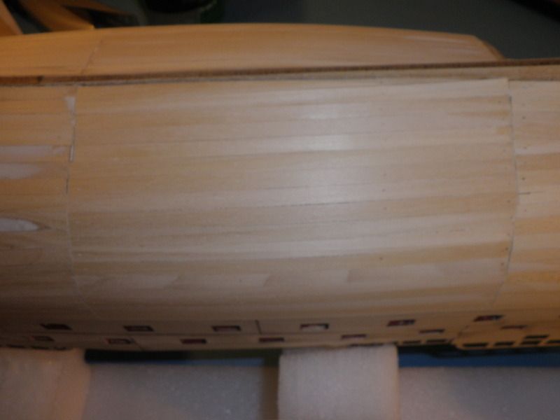

En fait mon galbords (voir photos plus haut) n(aurais pas du être perpendiculaire a la fausse quille mais avoir un angle donné par la pointe du couple et aurait du être biseauter pour venir mourrir sur la fausse quille.
En résumé j'ai fait le con !!

Mais non Mais Noooon !!!!!
Allez c'est pas trop tard
par contre je ne sais pas la méthode que tu vas choisir pour adoucir l'angle des couples par rapport à la fausse quille

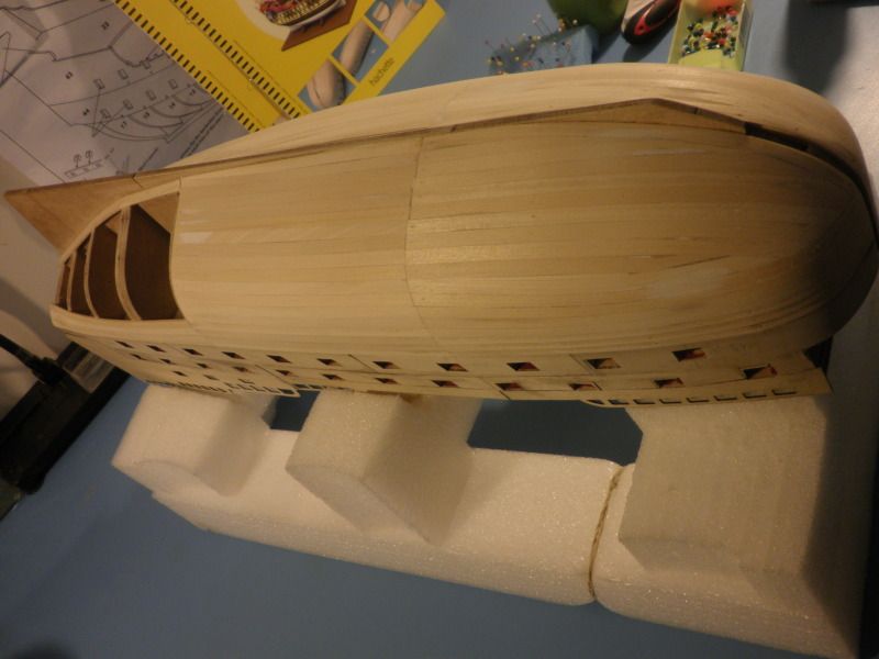

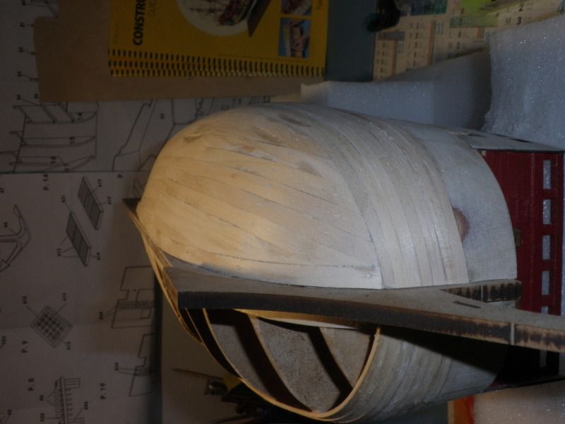

Dernières infos :
J'ai reçu les fascicules 42-43-44-45 ou l'on fait le second bordé. Donc la partie arrière de la fausse quille sera bien recouverte de lattes et l'on voit bien l'éventail dont tu parlais Alain:
Dernières infos :

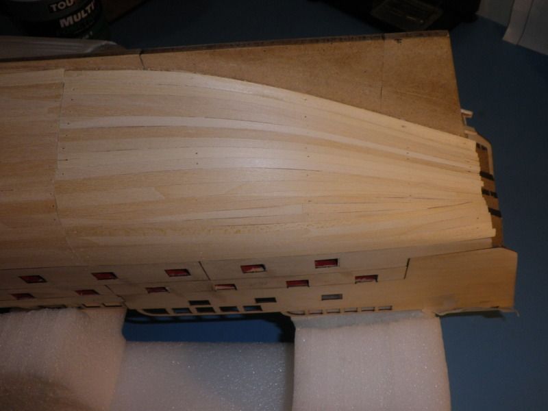

Alain explique : les écarts
Re: La LICORNE
En fait il ne faudrait pas que les morceaux manquant se fasse en pointe mais en "écarts" comme sur le croquis d'Alain.

re Mazrco
simplement meilleur aboutement et théoriquement fixation de cette pointe de virure au niveau d'une membrures

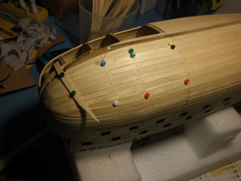

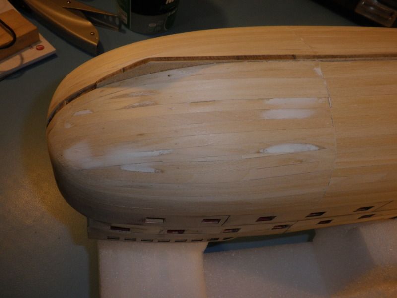

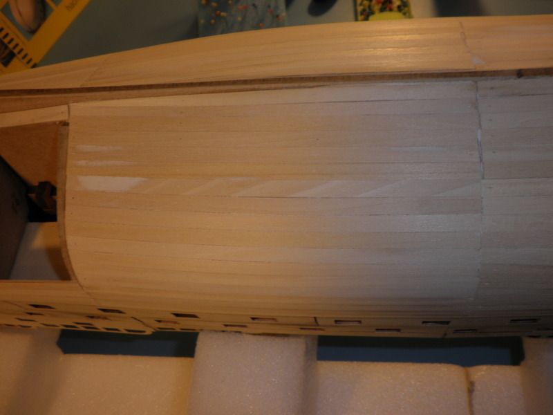

Une petite avancée sur ma Licorne malgré mes deux mains gauche et le retapissage de la chambre de la petiote (a 11 ans elle voulait plus les petits nounours et les princesses )
Donc j'ai presque fini le premier bordé. Pour Maitre Alain tu peux préparer mon redoublement car j'ai pas repris ma connerie sur la poupe je verrai au second bordé de ratrappé cela.
Donc en photo ce la donne ceci .
La j'ai raté mon brochetage sur la poupe (suis vraiment un noob pour cela )
@ tout de suite pour ....la suite

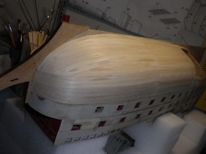

Re: La LICORNE

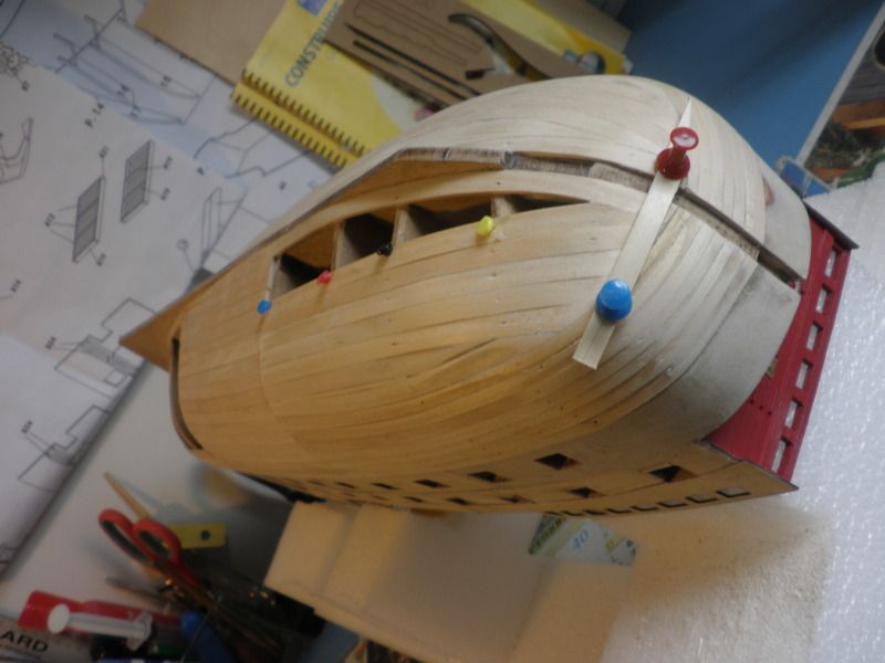

Re
voilou manque la poupe a tribord. J'ai effectué un petit ponçage mais de la main gauche c'est chaud

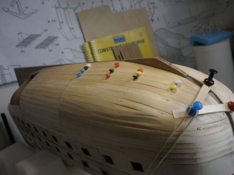

Re: La LICORNE
C' est pas mal tout ça.
Il y a quand même quelque chose qui m' intrigue : pourquoi toutes les virures
sont raboutées sur le même couple ?
Ne serait-ce pas parce que les baguettes fournies sont de la dimension de la
brochure pour qu' elles rentrent aussi dans l' enveloppe ??? Me trompe-je ?
Dans le cas où tu ne l' as pas anticipé, faudra faire gaffe à ça pour le deuxième bordé.
Si tu l' as anticipé, Mea Culpa, je cours bien vite me cacher.

Re: La LICORNE
Bon c'est vrai que hormis ces virures choquantes après un p'tit coup de masticage et de ponçage, ça à l'air plutôt pas mal...
Luc à raison, anticipe bien le coup du second bordé... Par contre n'as tu pas peur que la coque se vrille en ne bordant entièrement qu'un coté et pas l'autre?

Re: La LICORNE
Merci pour votre soutient
Oui la longueur des virures est limité par le fascicule. C'est pour cela la ou il y a les jointure ils ont doublé le couple.
Oui pour le deuxième bordé (tilleul 1 mm) il sera décalé.
Non cela ne se vrillera pas vu la rigidité du MDF et vu que toute les murailles (ou oeuvres mortes je crois que l'on dit ) sont mises en place.

Elle est très bien ta Licorne. Les défauts du bordé disparaîtront grâce à M. Mastic, tu auras donc une surface impeccable pour la suite.

Re: La LICORNE
Merci a vous deux
Je dis des bétises et personne ne me reprend !!
J'ai écrit la poupe tribord mais vu que la coque est retourné en faite c'est babord
Et puis je viens de finir la partie manquante donc séchage cette nuit et ponçage demain si mon poigné me le permet
Je go l'apéro @ pluche
