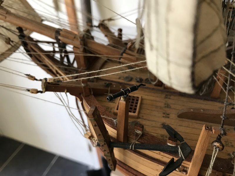

Salut à tous
Bien qu’aillant déjà présenté mon model terminé, certaines erreures facilement modifiables, m’insuportaient. J’ouvre donc un nouveau topic, consacré à ces modifications.
Avec les conseils de Alain D, j’ai commencé par changer les pierriers. Ils me piquaient les yeux.
Quelques modifications sur la Bounty de AL.  11849610
J’ai donc acheter les pierriers de chez Amati en 32mm.
Je les ai préparées en suivant ce que Alain avait réalisé sur sa Surprise.
Quelques modifications sur la Bounty de AL.  Ac853110
Évidemment, en pliant, j’en ai cassé un. Grrrrr
Voilà ce que cela donne:
Quelques modifications sur la Bounty de AL.  Db7f6410
Toutes les remarques sont les bienvenues. Je précise qu’ils ne sont pas collées.
Prochaine étape: refaire le pavillon et changer la plaquette de présentation dans la vitrine.
Ou comment passer d’un HMS (erreurs de AL) à un HMAV.
À bientôt.

Message par Docgillounp le Sam 14 Oct 2017 - 14:29
Salut à tous,
Comme promis, un tuto, certainement perfectible sur les pierriers de la Bounty.
Je suis partie d’un model de chez Amati vendu sous le nom de « couleuvrine 32 mm », que vous pouvez trouver facilement sur le net (pour moi: cap maquette, livré en 3 jours).
Tout d’abord, les instruments:
J’utilise beaucoup d’instruments dentaires comme le moteur (que nous appelons contre angle), ou la pince métallique (utilisée en orthodontie pour le pliage des appareils des gamins). Vous trouverez certainement des équivalents...
Quelques modifications sur la Bounty de AL.  59566910
Voici à gauche ce que nous propose amati et à droite ce que nous souhaitons:
Quelques modifications sur la Bounty de AL.  B0d07b10
Je n’aime pas l’idee du clou plié pour l’axe. Je vais donc en utiliser 2 que je coupe. On vérifie aussi le diamètre des logements et que tout s’assemble facilement.
Quelques modifications sur la Bounty de AL.  6fb29710
Quelques modifications sur la Bounty de AL.  C6ec2610
Quelques modifications sur la Bounty de AL.  Cc953c10
Puis je sectionne la boule a l’extremité.
Quelques modifications sur la Bounty de AL.  83de9a10
Et c’est partie pour le pliage. Attention: il doit se faire en douceur à l’aide d’une pince à bout cylindrique sous peine de casser!!!
3 mouvements de pliages sont nécessaires. Nous devons plier perpendiculairement à l’axe de rotation.
Le premier à 45 degré:
Quelques modifications sur la Bounty de AL.  6d919810
Le second toujours en douceur. C’est le plus délicat.
Quelques modifications sur la Bounty de AL.  84aebd10
Et le troisième à l’extrémité:
Quelques modifications sur la Bounty de AL.  F7d50710
La section de la partie que je viens de plier est carrée est est plus fine à l’extremité. A l’aide d’une fraise, je la meule toujours en faisant attention à l’orientation par rapport à l’axe de rotation du pierrier et j’insiste au bout.
Quelques modifications sur la Bounty de AL.  58215210
Et on obtient:
Quelques modifications sur la Bounty de AL.  Deba7210
A ce stade, on colore.
Pour ma part, et parce que j’ai commencé mon artillerie comme ça, j’ai utilisé de la peinture noir 33 de humbrol. Les puristes utiliseront un brunisseur.
Quelques modifications sur la Bounty de AL.  Ccf15210
A cette étape, on peut considéré que le pierrier est terminé.
Ayant déjà réalisé mes canons d’une certaine manière, j’ai voulu rester cohérent malgré le fait que ce n’est peut être pas historiquement cohérent. J’ai donc retiré la peinture sur les anneaux en relief:
Quelques modifications sur la Bounty de AL.  4d1d3110
Enfin, après avoir renouvelé toutes ces opérations 10 fois, je finis avec cela:
Quelques modifications sur la Bounty de AL.  3ab40610
Il n’y a plus qu’à les installer.
Un grand merci à Alain D. pour ses conseils.
Bon courage!!!!
