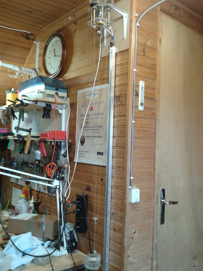

bonsoir tout le monde
petite avancée , qlq bras et écoutes ....
les photos ne sont pas top ,je les ai prises avec le téléph , on voit à peine l'avancement !!!! mais il est là !!

Message par kangoo91 le Ven 21 Nov 2014 - 20:13
Ouuuaippp !!
Et cet atelier..... le rêve Shocked
Messages : 7795
l'Aurore navire négrier de Jean Boudriot - Page 12 Empty Re: l'Aurore navire négrier de Jean Boudriot
Message par Guido54 le Ven 21 Nov 2014 - 20:30
Superbe Alain. cheers
Tu as raison, ton travail mériterait un vrai appareil photo .... No
L'atelier n'est pas mal non plus ..... Cool
