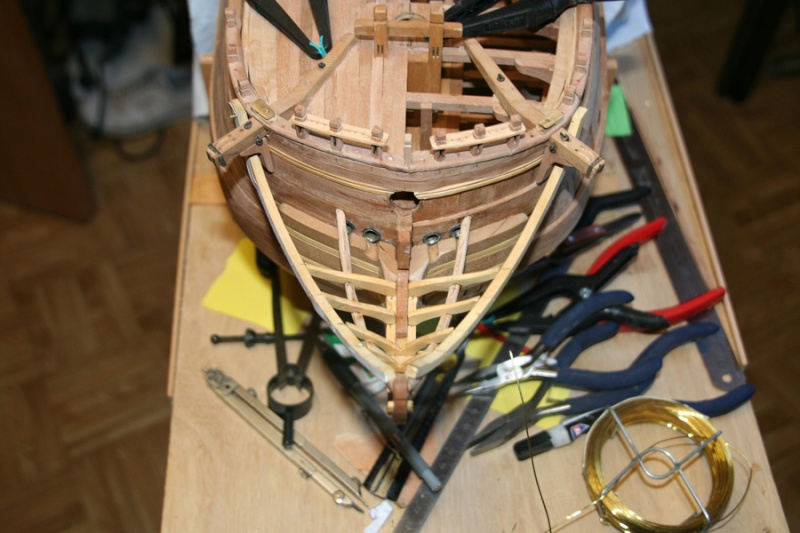

petite avancée,l'ensemble est simplement chevillé pour pouvoir l'ajuster et poncer.
[img][Vous devez être inscrit et connecté pour voir ce lien][/img]
à bientot

Bonjour a tous,
Alain avec quel produit compte -tu teindre ou vernir ton chef- d'oeuvre?
et comment accéder aux parties les plus alambiquées de l"aurore"?
Merci a toi
amitiés
michael

Bonjour Alain
Belle avancée surtout que tu abordes là une partie délicate, je prends bonne note de ton astuce pour la préparation des jambettes Very Happy
Tes herpes sont en quelle essence? Et ton boudin est arrondi au tarabiscot? ou tu l'as poncé?

La proue prend vraiment de la gueule la cheers
Sympa ton système pour faire les jambettes bounce

merci à tous
pour Michael,je passe du fond dur,et un teinté cire chene clair,je le passe au pinceau apres mise en place définitive et quand je suis sur de ne plus avoir rien à coller.
pour Stephan, le bois c'est du buis et pour le boudin je l'ai fait au tour.
pour Hervé,non je ne pense pas faire les scupltures je ne suis vraiment pas doué.Une charpente en s'appliquant on y arrive tant bien que mal ,mais la scuplture n'accepte pas la peu pres,je pense que c'est comme la peinture un don et une mauvaise sculpture saute aux yeux comme un coup de pied au cul

Message par a.piot le Sam 29 Sep 2012 - 9:25
merci à tous
merci Pirate pour la photo,je la connais mais ne peux remettre le nom de son auteur c'est pas Eric,ni Gérard je pense mais alors?
Derniere photo avant démontage,ponçage et peut etre une petite sculpture en haut de la herpe haute . De toutes manieres je fais une moulure.
