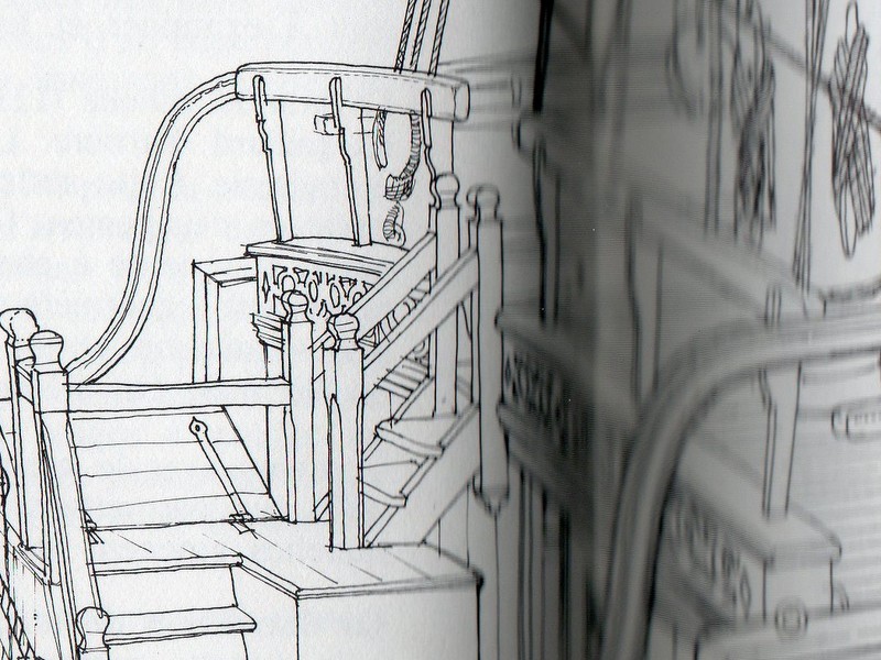

Je viens d enlever les serres et toutes les parois sont collées mais je remarque un léger espacement entre 2 parois et le plancher des ponts ceci est du à une mauvaise coupe des lattes dans le passé ..je vais peut etre mettre de la pàte de bois mais je suis hésitant ..qu en penser vous.
A la prochaine
Bye[quote][code]
Jack57
Messages : 127
Re: La Licorne de Jack
Message par Alain Degny le Mer 19 Sep 2012 - 22:50
Si l'espacement est à la base de la paroi intérieure, à la jonction du pont, mieux vaut encastrer un morceau de baguette fine et poncer ce qui déborde. A moins que ta paroi intérieure ne soit peinte, auquel cas tu peux mettre de la pâte à bois. La peinture cachera la réparation. Very Happy

Bonjour tu devrais araser tes lattes de pont avec une règle, et un cutter. Parallèlement à la paroi et combler avec une baguette, ça choquerai moins que du mastic. Amitié

Message par Alain Degny le Jeu 20 Sep 2012 - 13:05
La photo nous éclaire. Idea Tout comme la vidéo de présentation sur youtube.
Il y a des rambardes positionnées à l'arrière de la façade rouge. Ce sont elles qui vont solutionner ton problème. cheers
Tu vas façonner une embase comme sur la photo qui suit. Elle n'a pas besoin d'être aussi compliquée que celle du V 74.
Tu positionnes cette embase à cheval sur la tranche de la façade et le pont, ce qui fait disparaître en grande partie le défaut. Tu diminues les rambardes Hachette de la hauteur de l'embase et tu colles.
Cette photo est mauvaise, parce que sur la tranche de deux pages. Mais elle permet de juger de l'épaisseur de l'embase.
Pour la partie libre ou débouche l'escalier.
Tu limes soigneusement le bord du pont pour obtenir un rectange. Puis tu colleras un morceau de baguette transversale. Avant cela, tu la positionnes à blanc et tu marques au crayon les planches de pont. Un petit coup de lame de cutter sur la baguette de remplissage pour figurer la jointure entre les planches de pont. Tu colles . Le tour est joué. Very Happy
Source : Jean Boudriot, V 74, tome II.
Messages : 16250
