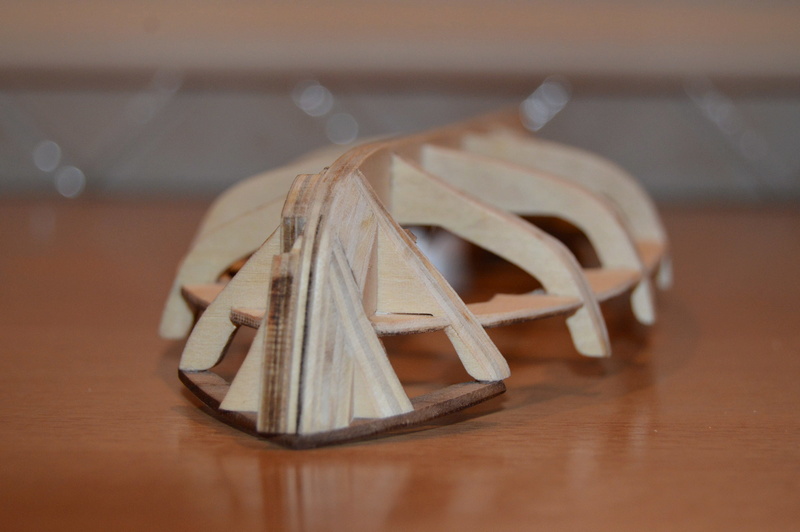

j'ai commencer par me faire un petit chantier il servira essentiellement pour le montage des pièce intérieur accastillage etc...
j'ai pausé la quille sur mon chantier et j'y ai présenté les couples histoire de m'y retrouver
la je suis en plein pansage des brûlures de laser,pour avoir un bon collage et un beaux fini

j'ai commencer a mettre les couples en forme pour la pause des virures
voyez vous quelque chose de mal fait ou cela vous semble correct

Message par Alain Degny le Sam 30 Déc 2017 - 22:44
Ils devraient avoir honte chez AL de mettre de pareilles photos de merde. Demain, on te dit quoi faire.

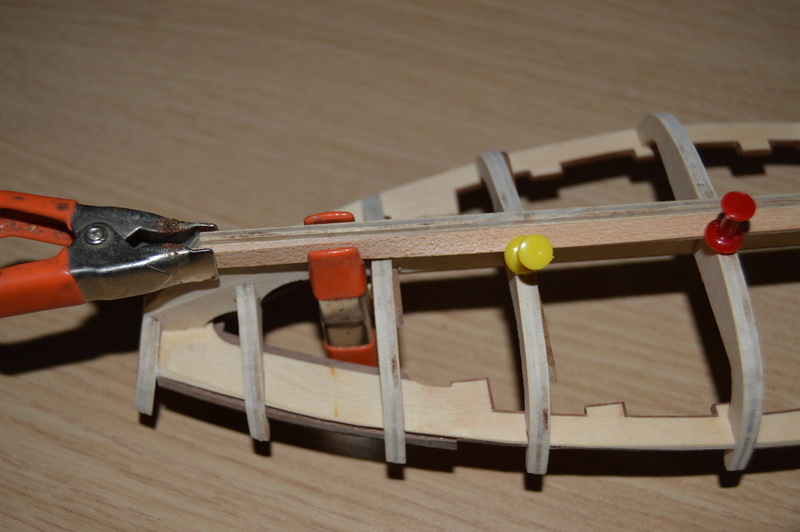

j'ai presque finis de mettre les couple en forme,j'ai vérifier avec un bordé si cela touche bien partout
cela a l'aire pas trop mal quelque retouche a faire a quelque endroits
je me pause la question comment je dois positionné le galebord je vous ferais une photos
c'est bien comme cela que je dois le positionné ?
je sais que je dois faire un chanfrein tout le long je fait un premier essai ?
je dois déjà commencer le brochetage a cette étape

Re: Débutant première construction Jolly boat HMS Bounty
Message par Fredo le Dim 31 Déc 2017 - 17:03
Salut Nico
Un très bon début de chantier, tout est bien préparé et très propre.
Je vais te suivre avec plaisir.
Pas de brochet âge pour l’instant , le galbord étant une virure droite et en l’etat.

donc je suis dans le bon car j'ai déjà testé pour avoir une id du résultat a obtenir What a Face
je vous montre sa
je me demande si c'est pas mieux de collé l'étrave avant des pauser le bordé ?

Message par ofencer29350 le Dim 31 Déc 2017 - 17:54
Surtout pas les bordés doivent s'encastrer dans la rablure.

Message par gun4045 le Lun 1 Jan 2018 - 0:59
salut
Bonne année 2018,plein de construction et de beaux travaille
et une réussite sur mon petit bateaux
j'ai collé le galbord j'ai fait comme cela me semblais bon,j'ai aussi collé une virure au bord des couples
après cela je commence le brochetage ou je dois pauser un ribord
bien sur je fais tribord et bâbord en même temps
a+
nico

Message par bernardw le Lun 1 Jan 2018 - 7:04
Ta dernière photo laisse à penser que le galbord remonte trop. (alors que sur les deux premières il semble horizontal). S'il remonte, cela va te compliquer la pose de la suite du bordage. L'effet de courbure n'ira qu'en s'accentuant.
Vu leur largeur au maître couple (28cm à l'échelle 1), le nombre de virures pour couvrir ta coque est peu important, je prendrai les mesures nécessaires au brochetage dès à présent (en oubliant le ribord).

Message par CRI-CRI le Lun 1 Jan 2018 - 7:35
Je ne suis pas certain que le tout premier bordé sous le plat bord doive être brocheté : là, il semble s'effiler un peu vers l'étrave :
