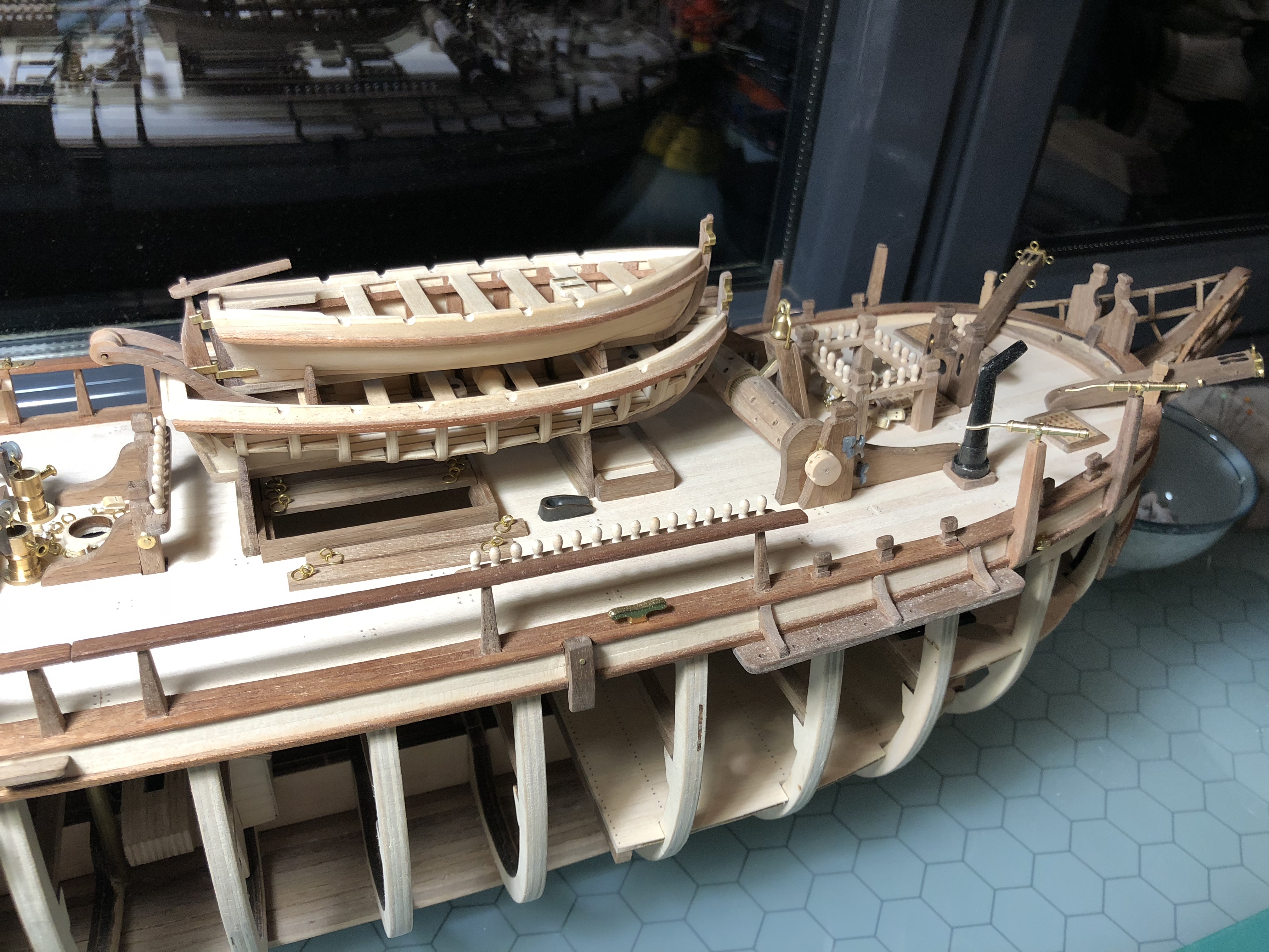

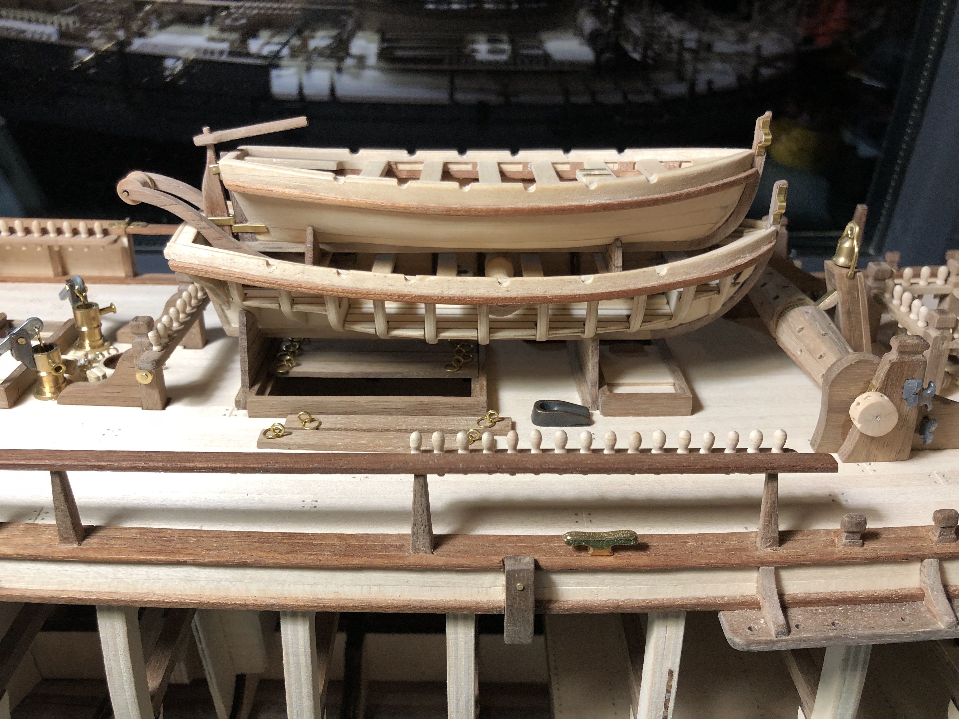

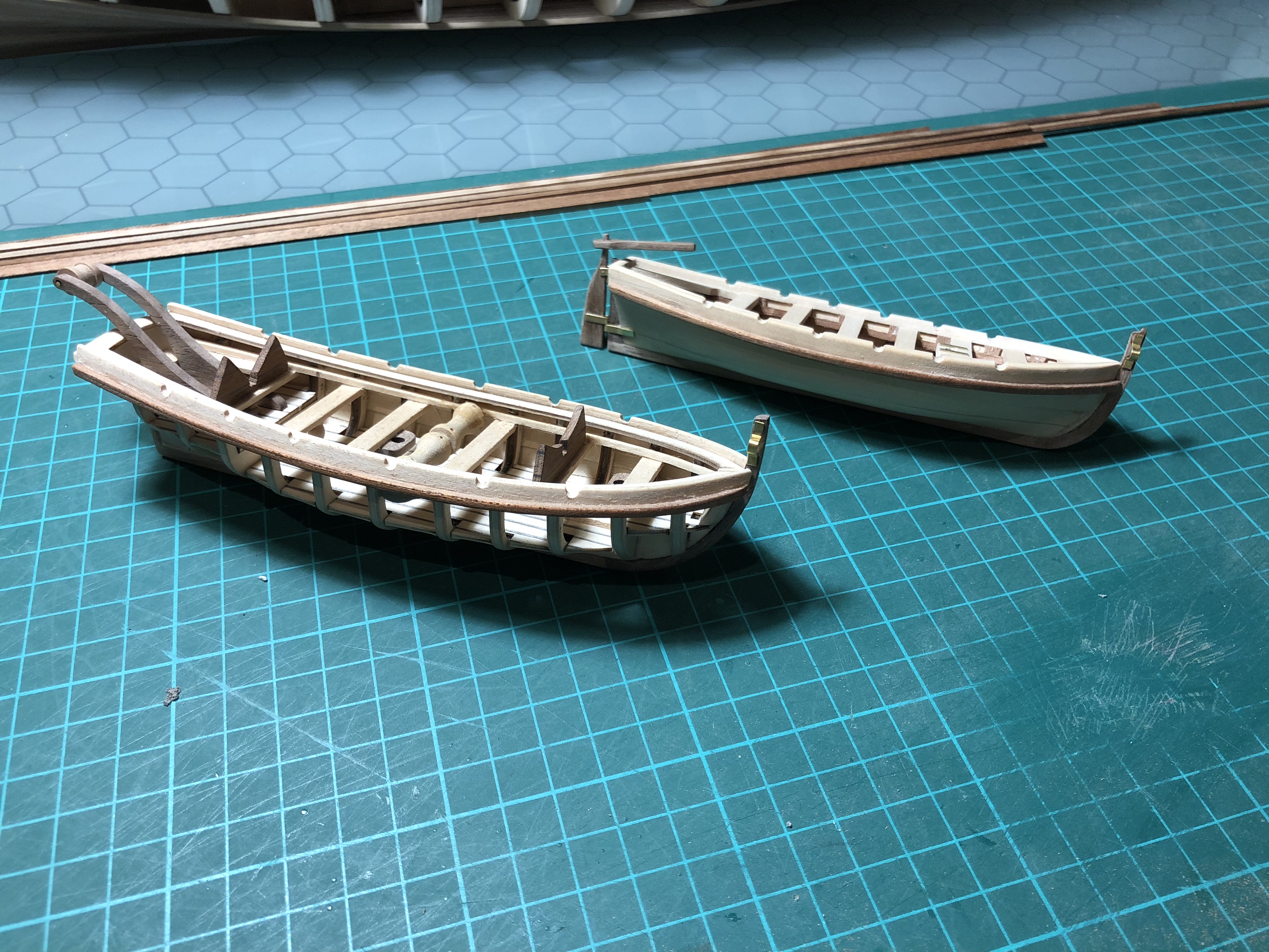

Message par Charles73 Dim 10 Juin 2018 - 23:06
Ma petite avancée de la semaine : la chaloupe et le canot.
Vous remarquerez que j’ai enlevé la roue du gouvernail, en attente de la peinture qui arrivera cette semaine. Vous verriez une peinture bois sombre ou claire pour cette roue ?
J’ai aussi commencé les pierriers, ils étaient en rupture sur le site, je vais devoir en commander d’autres.

Message par ofencer29350 Dim 10 Juin 2018 - 23:42
Pour les canots ce n'est pas si mal ,un peu simplifié ,mais par contre le gouvernail doit être enlevé et entreposé dans le canot,te restera à confectionner les rames mats et voiles....

Message par Alain Degny Lun 11 Juin 2018 - 9:55
Beaucoup de choses à dire.
On ne fait pas un canot de kit à charpente découverte pour deux raisons. Le nombre de couples est inférieur à la réalité (ici 11 au lieu de 18) et ils sont surdimensionnés. Moins on les voit, mieux c'est.
Tu avais ici le plan de la chaloupe de la Bounty:
https://modelisme-naval-bois.lebonforum.com/t394-embarcations-anglaises
Les erreurs:
- les bancs sont sous la bauquière. Ils devraient s'appuyer dessus.
- le davier est surdimensionné.
- le cerclage du grand-mât est du mauvais côté et il devrait être métallique.
- il faut recouper la tête d'étrave. Elle est beaucoup trop haute. Ce n'est pas un capion de bateau méditerranéen.
Pour la couleur de la roue de gouvernail, reproduis celle de l'armoire aux compas, juste devant.
Messages : 25012

La couleur est bien. Reste à peindre les montants qui eux aussi sont en bois.
Messages : 25012
Bounty AL au 1/48. Coque (mode debutant) - Page 3 Empty Re: Bounty AL au 1/48. Coque (mode debutant)
Message par Charles73 Mer 13 Juin 2018 - 10:08
Pour les montants, je pensais les peindre aussi mais j’ai choisi de les laisser comme ça, leur teinte se rapproche d’un brun foncé, pas noir comme on pourrait le croire sur la photo. Et j’aime bien le côté bi-teinte.
En tout cas pour la peinture j’ai fait plusieurs essai et c’est cette couleur qui passait le mieux.
À ce stade, je commence les finitions du pont, les petits détails et pièces à mettre ça et là. Et surtout les ancres à mettre en place.
Ensuite je démarre les mâts et tout ce qui va avec... et là j’appréhende car je ne sait pas par quel bout le prendre, je n’ai aucune idée sur la marche à suivre ! J’ai glané des infos ici et là mais je sens que ça ne va pas être simple. Y a-t-il une méthode précise, une chronologie particulière ? Un tuto quelque part ?
