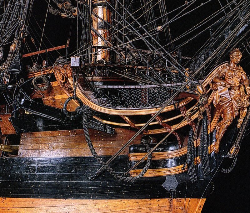

Message par Alain Degny le Ven 15 Juin 2018 - 13:55
Voila deux photos qui illustrent ce que je dis. On voit que le palan de capon est décroché et que l'organeau est sous le bossoir.
Le Rivoli (début XIXe):
Bounty AL au 1/48. Coque (mode debutant) - Page 4 Img84010
L'Artésien (XVIIIe):
Bounty AL au 1/48. Coque (mode debutant) - Page 4 Img84110
et les ancres de la Bounty (cf. John McKay):
Bounty AL au 1/48. Coque (mode debutant) - Page 4 Img83810
C'est la même disposition quelle que soit l'époque ou la nationalité.

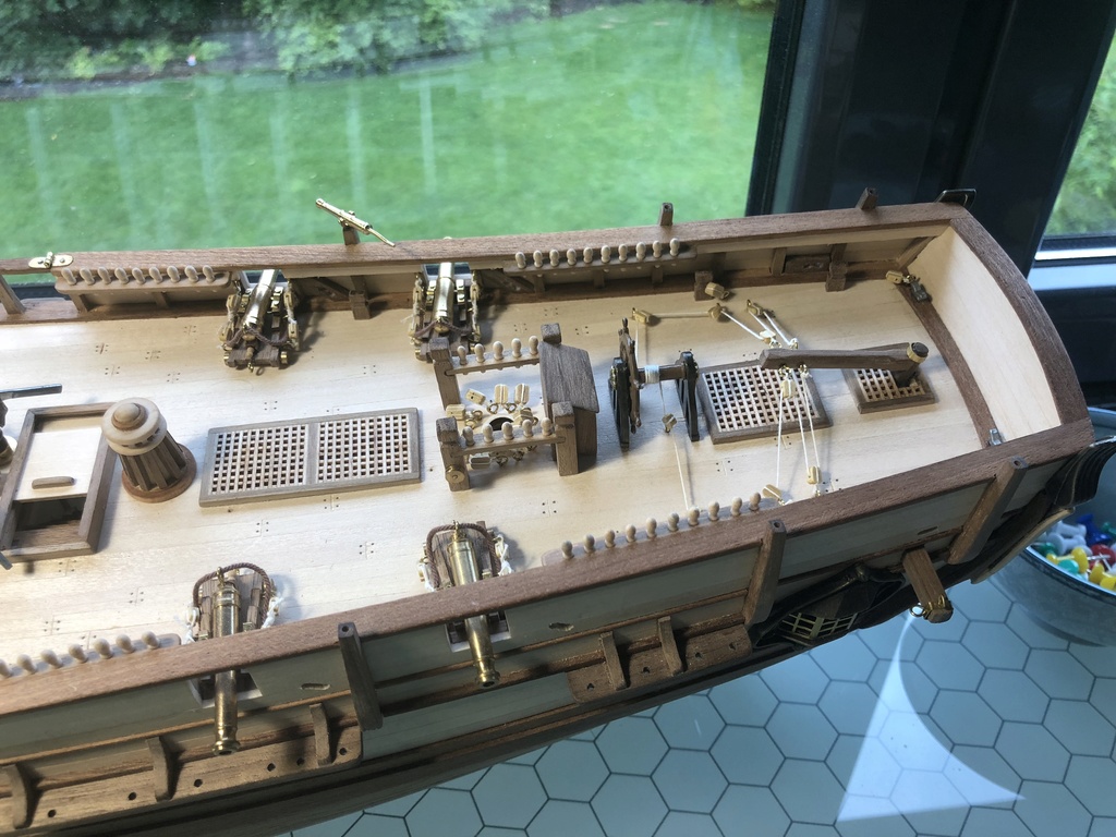

J’ai tenté de déplacer l’ancre comme tu le propose mais ça ne régla pas le problème. J’ai donc décidé de la laisser là où elle est.
J’ai fini de fixer les chaloupe et canot et les câbles d’ancres.
Je pense avoir fini le pont principal. Ai-je oublié quelque chose ?
Je vais maintenant commencer les cadènes et cap de moutons avec vos conseils.

Message par Alain Degny le Sam 16 Juin 2018 - 20:08
L'ensemble est harmonieux. On oubliera le gouvernail du canot qui devrait être démonté.
Un truc à vérifier (c'est peut-être dû à la photo 3). Il me semble que le davier de la chaloupe déborde et qu'il va gêner pour implanter le mât.

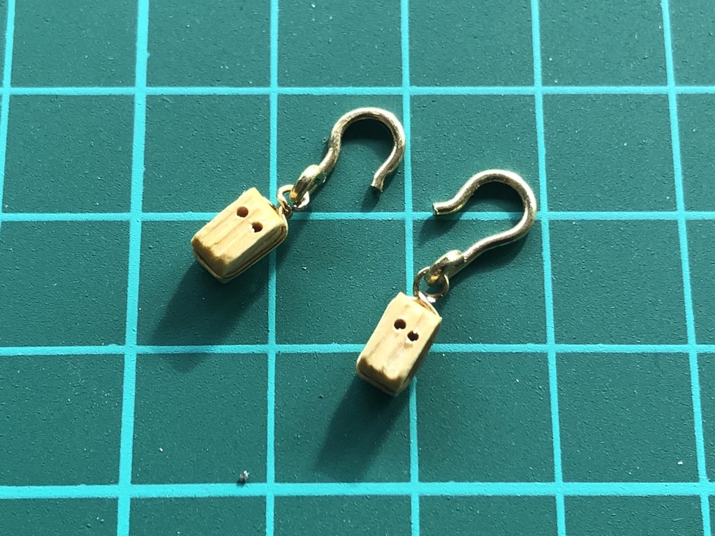

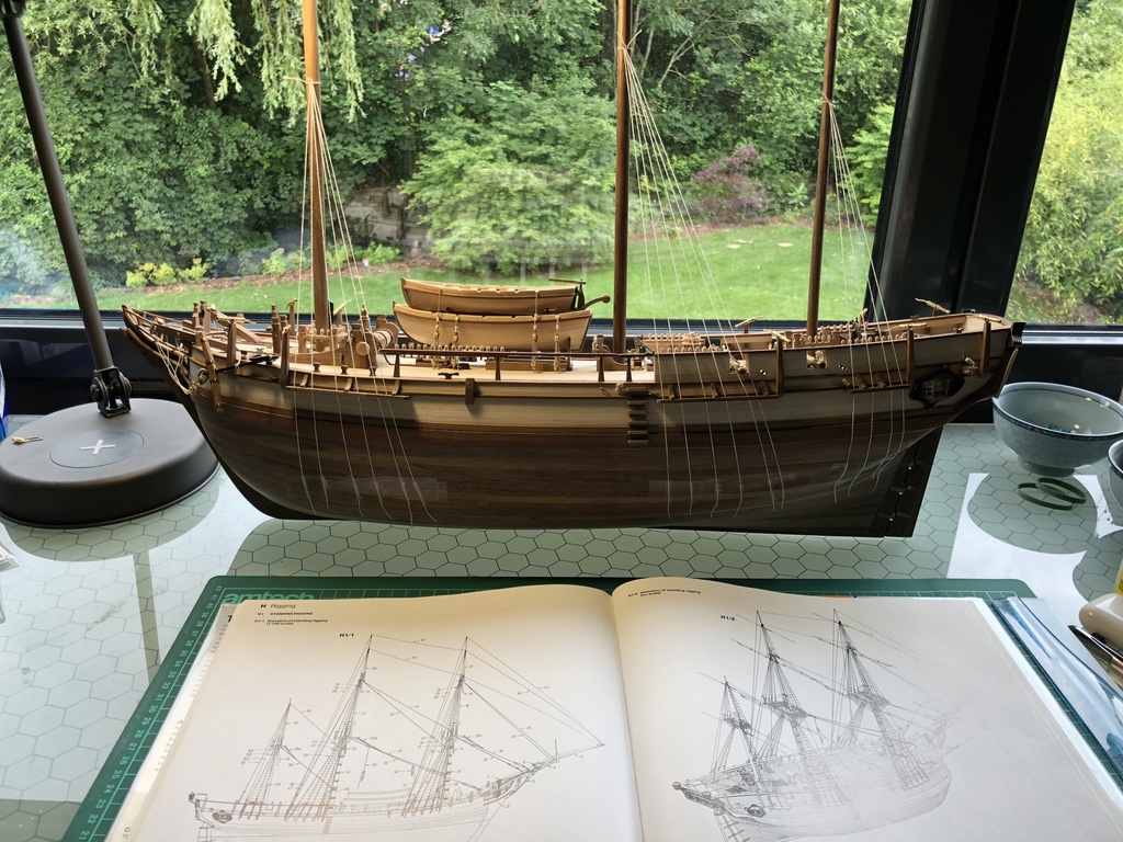

Message par Charles73 le Dim 17 Juin 2018 - 12:41
Je viens de préparer mes haubans-test. Il y en a chaque fois un de plus car je les ai montés par paire. Ça me semble bon, sauf pour le grand mât ou un hauban frôle le canon. Et maintenant ?
Au fait, j’ai lu que les haubans se montent par paires en alternant bâbord et tribord. Comment faire quand leur nombre est impair comme sur la Bounty ? Respectivement 5, 5 et 3.

Message par Alain Degny le Dim 17 Juin 2018 - 17:24
Il faut que tu resserres les haubans en te basant sur l'écartement des deux premiers.
Bounty AL au 1/48. Coque (mode debutant) - Page 4 B1e63110
Tu perces et tu bouches les trous d'origine. Avec un mandrin à main, c'est très facile à faire.

Message par Charles73 le Dim 17 Juin 2018 - 18:40
C’est mieux comme ça

Message par Alain Degny le Dim 17 Juin 2018 - 19:26
Impeccable! Il faudra juste que les cadènes soient en parfait alignement avec leur hauban respectif.
Pour reboucher, taille des petits morceaux dans des chutes de bois de la même essence (ce doit être du sapelli). Tu colles, tu enfonces et tu ponces.

Les anneaux sont un peu gros, mzis la longueur est bonne.

Message par Fredo le Mar 19 Juin 2018 - 16:00
Charles , un petit coup de lime après une coupe à la pince , c’est chiant mais ça fait plus propre.
Vivement la suite
