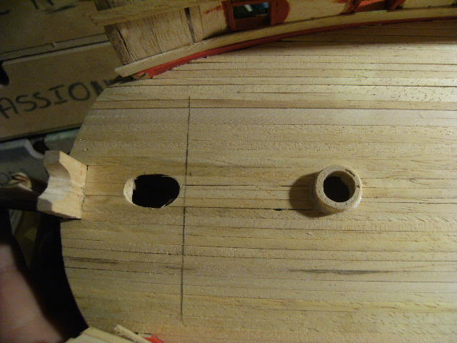

avant de commencer mon alimentation avec mon avancement, je vous poste un petit problème que je rencontre
le plan:
la cloison de coltis arrive juste derière l'arrière du mat de beauprès au niveau du pont principal.
La maquette:
mon mat avant est trop en avant de presque 2 cm
La cloison devrai arriver au niveau de la baguette
Le problème est que le mat sera trop en avant pour caser tout l'accastillage entre le mat et la cloison de coltis
si je déplace ma cloison a l'avant du bloc, sa devrai me laisser la place, mais je condamne la porte qui doit s'y trouver...
il faudras que je découpe mes 2 murailles, bouche le pont, mais c'est pas grave...
je ne sais pas trop quoi faire....
HELP

Re: Le SUPERBE, vaisseau de 74 - 1/75 - 1782

Message par coeurdemiel le Dim 17 Juin 2012 - 15:07
tre Mouche ,
si j'ai tous compris , tu "devrais" déplacer ce mat de 2 cm sur l’arrière ?? mais cela t’empêche de placer correctement l’accastillage ?? ben moi je deplacerai le mat .... (si c'est possible ?)

Message par Guillaume JARDIN le Dim 17 Juin 2012 - 15:20
en fait le mat a une encoche dans la quille plus des renforts que je ne pourrai jamais refaire... si je le recule, mon mat va tomber en face de sabords dont il n'a rien a faire en face.
le pensai couper la poire en 2 en positionnant la cloison de coltis...
se ne sera pas juste, mais restera estétiquement jouable !

Message par stf67 le Dim 17 Juin 2012 - 16:52
Bonjour Guillaume
Je suis désolé mais je pense que Hervé à raison, non pas pour t'embêter, mais si tu commence à bricoler tu vas trainer une casserole jusqu'à la fin et d'une, tu n'arriveras jamais à faire quelque chose de correct et de deux tu auras toujours ce sentiment de loupé.
Ok pour les renforts, mais le mât est étayé et haubané, même s'il ne tombe pas dans les renforts prévus, il tiendra en place.
De plus, comme ton pont est latté, rien ne t'empêche de défaire quelques lattes, de faire une ouverture dans le pont et d'aménager de nouveaux renfort pour ton mât.
Voilà ce que je ferais...réfléchis y et dis nous ce que tu en penses.

Message par Alain Degny le Dim 17 Juin 2012 - 22:01
Exactement. cheers Tu recules l'emplanture de ton mât. Twisted Evil
Tu décolles les baguettes de pont qui vont du fronteau de coltis à la position actuelle de ton mât, sur la largeur correspondant au diamètre du mât.
Tu découpes le trou circulaire au bon endroit, puis tu enfonces ton mât, à blanc.
Puis tu découpes un morceau de baguette un peu plus large que le trou. Tu enfonces un clou pour pouvoir la saisir.
Tu encolles les bords. Tu la présente longitudinalement dans le trou, puis tu la fais pivoter d'un quart de tour et tu viens l'appliquer le long du mât. Tu la maintiens en place pour qu'elle colle et sèche. Cela te fait un magnifique barrot de gaillard sur lequel viendront s'appuyer les planches de pont, taillées à la bonne longueur.
Quand plus tard, tu poseras définitivement ton mât, tu y enfonces un clou épointé aux deux bouts. Puis doucettement tu lui fait traverser le pont de batterie basse en tapant au marteau ou après avoir prépercé. Tu colles. Le Mât ne bougera pas. Very Happy

Message par Guillaume JARDIN le Dim 17 Juin 2012 - 22:07
Du coup, mon mat ne se trouvera plus en face du premier sabord... mais entre les 2 premiers sabords !?
cela ne devrai pas ètre chocant!

Message par Guillaume JARDIN le Dim 17 Juin 2012 - 22:18
Alain60 a écrit:
normalement, a cet endroit les lattes sont colles en leurs champs... l(histoire de la planchette qui tourne, je devrai pouvoir y arriver sans ...
mais au moindre soucis, je la met !
cinq clous ! (tank you)

Message par Guillaume JARDIN le Lun 18 Juin 2012 - 22:29
voici la réparation:
la distance tout d’abord!
c'est allé tellement vite que j'ai pas eu le temps de faire des images intermédiaire...

Message par stf67 le Lun 18 Juin 2012 - 22:43
Bravo Guillaume cheers
Facile!!!
Les mains dans les poches et les doigts dans le nez Very Happy

Message par Alain Degny le Lun 18 Juin 2012 - 22:47
Ben voila, c'est tout beau.Very Happy Ni vu ni connu, j't'embrouille! Very Happy
