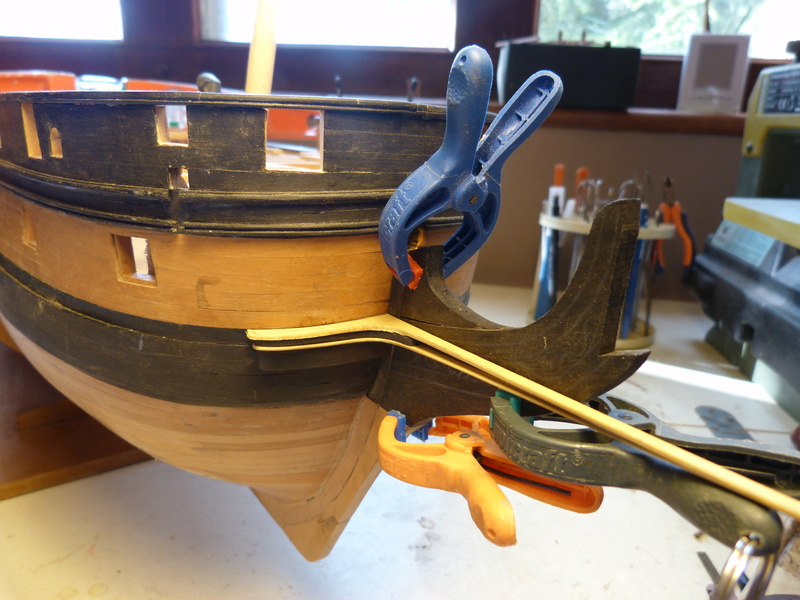

Message par banton Mer 19 Sep 2018 - 19:21
Hola les jeunes Very Happy
Rehausse du taille-mer suivant les indications de Su Santidad Very Happy
Fregate H.M.S Surprise au 1/48 de A.L - Page 6 00010r10
Modifications utilisant seulement les pieces du Kit
Fregate H.M.S Surprise au 1/48 de A.L - Page 6 00914
Fregate H.M.S Surprise au 1/48 de A.L - Page 6 01010
Ce qui viendrait apres ....
1/massif ( 3mm  d'epaisseur )
2/prolongement des lisses des dauphins
3/ coussins d'ecubiers
4/ecubiers
Ne vous génez pas .... Very Happy

Message par Alain Degny Mer 19 Sep 2018 - 21:23
Hola Luz cósmica. sunny
La hauteur du massif qui détermine l'écartement entre les jottereaux est de 6 mm. Et ces 6 mm sont constants d'un bout à l'autre du taille-mer.

Message par banton Mer 19 Sep 2018 - 22:16
Alain Degny a écrit:Hola Luz cósmica. sunny
Hola Su Luminecence Very Happy
a voir si je peux rectifier ça ... du contraire ça risque d'etre un tantinet enmerdant car je pensais que la largeur de la preceinte etait la meme pour la hauteur du massif    !!! clown scratch  sunny

Message par banton Lun 24 Sep 2018 - 19:57
1/ Realisation des massifs de 4 cm x 3 mm  de couleur tilleul non collé  ( pour les besoins de la photo )
A noter que la forme du massif diffère de celui que propose Alain D  pour son modele car j'utilise les dauphins du Kit .
2/ De bien comprendre , viendrait ensuite le coussin d'écubiers  se plaçant sur la base du dauphin superieur et ( pour moi ) de couper une partie du lisse noir de decoration pour pouvoir l'installer  ( l'espace entre la base du dauphin et lisse noir est de 6mm +2 mm d'epaisseur du lisse ce qui donnerait les 8 mm pour la hauteur du coussin qui lui serait a hauteur du lisse noir   .... c'est t'y bien comme ça que tu le vois Su Santidad !!!!  sunny

Message par Alain Degny Lun 24 Sep 2018 - 20:42
Mis homenajes nocturnos Lider Maximo.Fregate H.M.S Surprise au 1/48 de A.L - Page 6 Worshi11
Le coussin d'écubier fait la même longueur que le massif. les écubiers font 5 mm de diamètre et sont espacés de 6 mm.
Fregate H.M.S Surprise au 1/48 de A.L - Page 6 Agarec13
Les micro-coussins que je vois en bas à droite de ta photo, c'est direct poubelle. Twisted Evil
La lisse noire, c'est une fantaisie d'AL. affraid
Hola Su Serenidad Very Happy
Ok pour les coussins .. cheers
