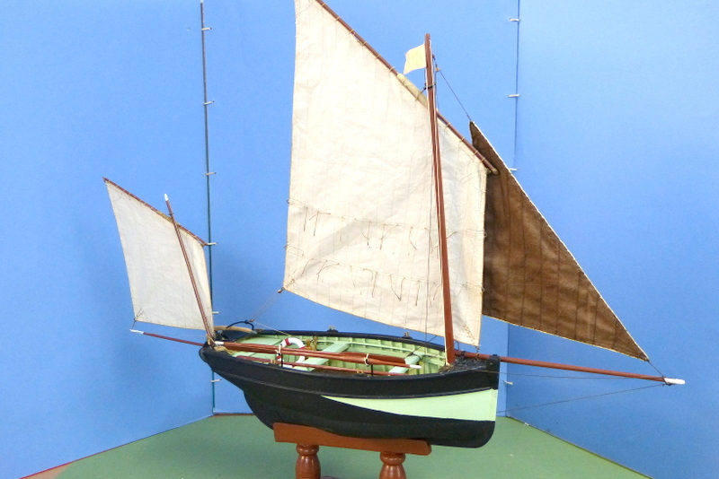

REALISATION DU MODEL
Le model a été réalisé au 1/20 suivant les plans du chasse-marée et aussi du livre de Mr françois Renault
" Bateaux des côtes de Normandie " en bordées sur membrures sans chantier seulement avec mon sytème de pont renfort en carton. Le nom de ce bateau pourrait être un des quelques vaquelotte d'époque où ont été restaurées Normandie, Céline, Angélus, Albatros, Sainte- Marie, Résolu ect..
DEFINITION DU NOM.
Vaquelotte aussi appelée canot à bourcet-malet gréée d'un mât de misaine et d'un tape cul.Le Bourcet est le nom ancien d'une voile carrée,devenue au tiers par la suite, construites dès 1910 jusque 1960 ils en existe un grand nombre encore aujourd'hui des neuves ont même été mises en chantier. Solides et rustiques elles étaient utilisées pour toutes sorte de pêche, aux cordes, filets, nasses a crevettes, casiers ,même parfois au chalut et a la drague
PRATIQUE DE PECHE
Les vaquelottes posaient des cordes (palangres) pour pêcher Congres, Turbots, Raies, et Roussettes. Les lignestraînantes pour les Maquereaux, Orphies, Bars, Dorades. Les nasses étaient mouillées pour pêcher les crevettes ( chevrettes) et les bouquets rouges. L'hiver les casiers étaient posés dans des zones rocheuses pour prendre les Homards, Tourteaux, Etrilles, et même les Langoustes qui étaient encore abondantes a cette époque. Elles draguaient parfois les Saint Jacques, mais surtout les praires, et huitres sauvages
LOCALISATION
Les vaquelottes se sont surtout développées dans la région de St Vaast-la-hougue, Ravenoville, Barfleur, Diélette, Carteret, et Cherbourg

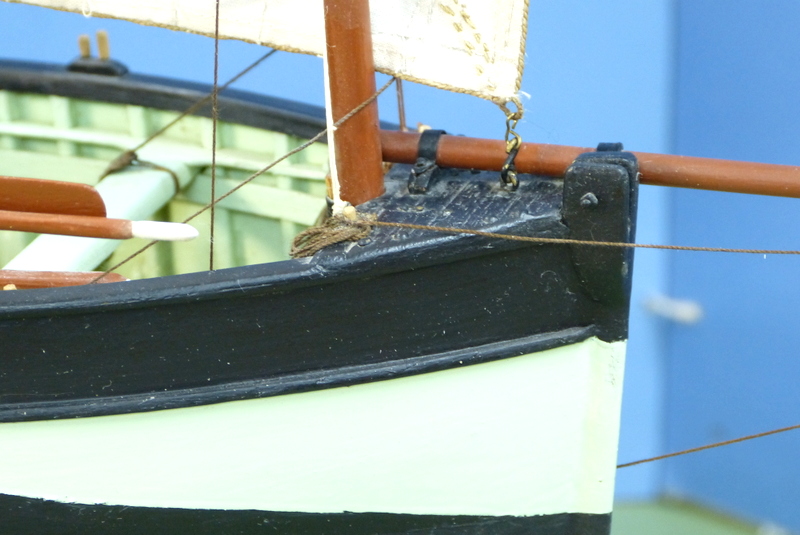

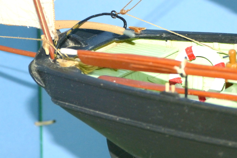

Vue d'ensemble d'une vaquelotte du cotentin
on peut voir sur cette vue arceau servant de raïl d'écoute ainsi que l'artimon
emplanter au travers du coffre arrière
côté tribord les avirons étaient portés sur des étriers en fer pour
dégager un maximum de place pour travailler
Partie centrale avec ses deux bancs dont un banc de pompe qui déverse
l'eau des fonds dans un banc creux et évacue par des orifices sur les côtés
l'ont peut voir un vrai casier a Homards de style normand
Petit pontage avant appelé ( couèffe ) ou s'adosse le grand mât
Vers l'arrière on trouve un coffre fermé qui abrite les lignes ,compas et autres matériels
Emplanture du mât bien spécifique aux vaquelotte qui permet aux hommes de
pouvoir abattre le mât à la mer surtout pour la pêche aux filets maillants
Partie centrale très spacieuse avec un franc bord important où l'ont ce sent en sécurité
Coffre arrière , arceaux d'écoute de grand voile et l'ont peut voir le sygne
distinctif d'une vaquelotte que sont les oreilles où joues sur les côtés du tableau
DEFINITION DU NOM.
PRATIQUE DE PECHE
LOCALISATION
