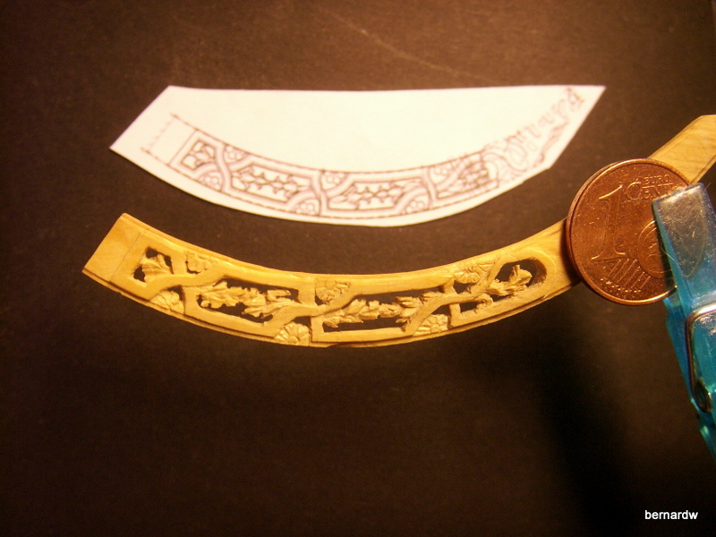

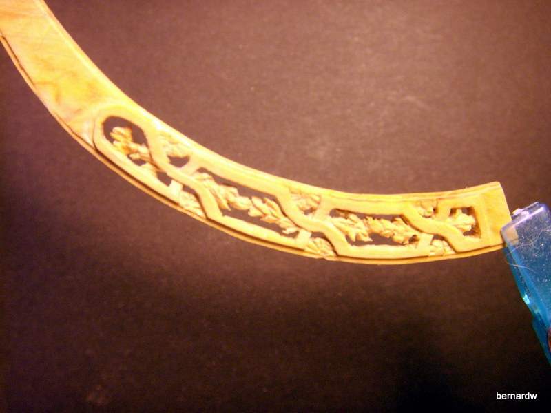

L'Amarante de Bernardw au 1/36 - Page 4 Empty Frise: dernière version
Message par bernardw le Jeu 1 Nov 2012 - 18:39
Voici la dernière version de ma frise, peut-être la bonne.
Vue tribord:
L'Amarante de Bernardw au 1/36 - Page 4 1_02410
Vue babord:
L'Amarante de Bernardw au 1/36 - Page 4 1_02510
Montée dans l'éperon:
L'Amarante de Bernardw au 1/36 - Page 4 1_03011
L'Amarante de Bernardw au 1/36 - Page 4 1_03111
Voici les outils utilisés (hormis perçage avec foret de 0,5 et scie à chantourner à main)
L'Amarante de Bernardw au 1/36 - Page 4 1_03510
un mini tournevis affuté ainsi qu'une vieille lame de scalpel et 3 aiguilles hypodermiques.

Message par Jean-Marc 83 le Jeu 1 Nov 2012 - 20:30
Bonsoir Bernard
He ben tu t'en tires magnifiquement la cheers. Vraiment très beau !! bravo
On a trois outsiders en piste What a Face ils vont se motiver l'un l'autre lol!

Message par frederic Ravinet le Jeu 1 Nov 2012 - 21:22
Alors là ........ Tu peux être fier de toi !!!
Beau travail !!! et j'adore tes outils.
Messages : 5042
L'Amarante de Bernardw au 1/36 - Page 4 Empty Re: L'Amarante de Bernardw au 1/36
Message par Jérôme L.Olivier le Jeu 1 Nov 2012 - 22:59
C'est vraiment génial Bernard ! Du vrais travail de maître ! Bravo ! cheers
Quand je voit la frise par rapport a la taille de la pièce de 1 centime, c'est vraiment de la grande précision ! Very Happy
Age : 36
Message par stf67 le Ven 2 Nov 2012 - 6:13
Superbe Bernard, quelle précision, de la véritable dentelle sur bois cheers
J'adore tes fleurs dans les angles des moulures, je n'ai pas eu le courage de les faire Sad
Pourquoi doutes tu que ce soit la bonne? Elle ne te conviens pas? scratch
