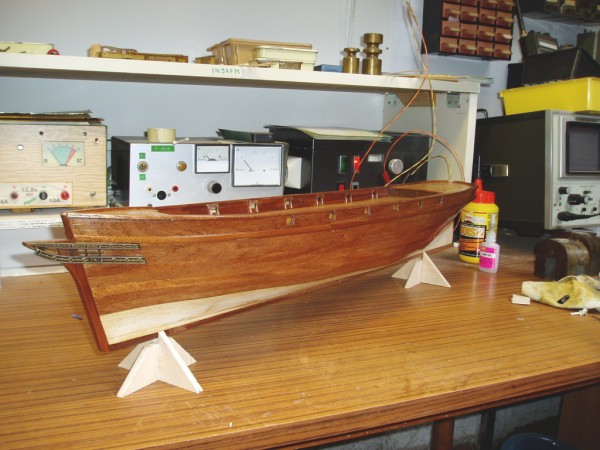

Je pense que tu parle des bordées , je n'ai pas utilisé le sapelli d'origine , il était trop moche , j'ai racheté du plaquage en acajou,j'ai eu même peur qu'il soit trop rouge , mais avec un coup de fondur et un vernis incolore ça vas!!!
Je ne vais pas faire la déco comme le vrai ( noir et blanc etc ) je vais le laissé couleur bois.

Trés belle coque Joel ! Very Happy Il reste le plus délicat, les plaque de cuivre en laiton ! silent
Vu que la coque n'est pas fini, j'imagine que l'habillage du pont est poser seulement pour les photos ???
Je pose cette question, parce que sur les photos je voit que les porte haubans sont en décalage avec l'étambrai ! Il te faudra décaler tout les porte hauban d'un sabord vers la proue, autrement tu aura des soucis pour fixé tes haubans ! Wink

Oui , tu a l'oeil Jérôme pour les porte-haubans je l'ai es mis a l’arrache je testai l'appareil photo.En attendant d'acheter de la colle néoprène pour les similis plaques de laiton , je vais voir pour attaquer les mats .

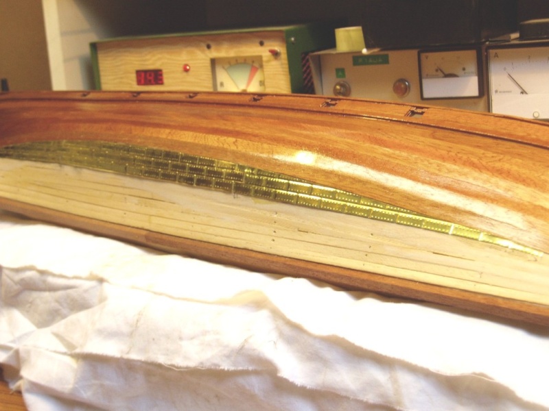

Alors j'attaque le bordage en laiton ,Un des moments le plus délicat, le bordage de la coque avec des plaques en laiton , qui ce travail très mal.
Je pense que JéJé vas être d'accord!!!!!
Un aperçu du début de la pose.
Messages : 305
Localisation : saffre 44
Re: CUTTY SARK DEL PRADO ( MODIFIÉ ) TERMINÉ
Message par Jérôme L.Olivier le Lun 8 Oct 2012 - 22:07
Nan pas encore le cuivre ... PAS LE CUIVRE ...
lol! Il est trop épais leur cuivre, c'est ce qui complique tout ! De plus perso j'aurai préféré des plaque plate et non pas en forme de briquettes...
Mais bon, comme je l'ai déjà dit, si c'est bien poser, ça donne tout de même un rendu pas mal du tout !
D'ailleurs c'est bien parti pour toi aussi ! Very Happy
P'tit conseil de passage au cas ou pour les bord qui des fois sont récalcitrant... Chauffe les légèrement au briquet tu en chiera moins pour les ajuster sur les bords quand ils on tendance a remonter ! Wink
A+ et bon courage a toi pour la suite de ton bordage en cuivre !
