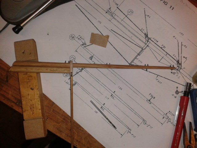

Message par joel le Lun 31 Déc 2012 - 11:27
Bonjour a tous et bonne fêtes de fin d'année , un peu de travaux sur le gréement .
Première chose , fabriquer des gabarits pour tenir les caps de mouton a égale distance entre les haubans et porte haubans.

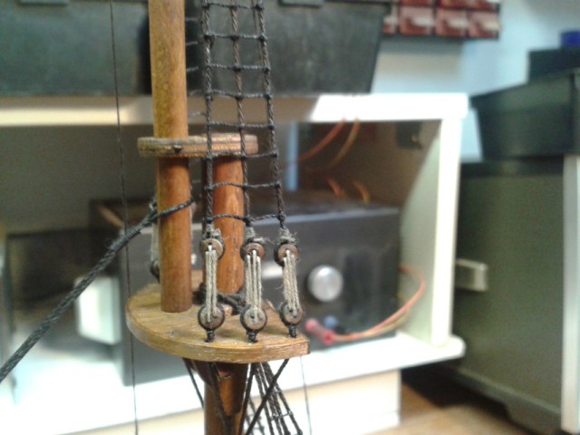

Pose des haubans et rides de caps de mouton
Enfléchures
La suite l'année prochaine .

Message par Jérôme L.Olivier le Ven 4 Jan 2013 - 13:38
Voila une sacré belle avancée Joel ! Very Happy
Juste un petit détail au niveau des haubans ! Le premier est un galhauban qui devrait être enflechuré toute les 5 enfléchures par rapport au haubans. Very Happy

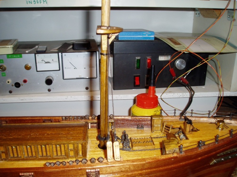

Message par joel le Dim 3 Mar 2013 - 10:14
Bonjour a tous , après un petit break pour décompresser un peu , me voila de retour avec de nouvelles avancées.
Pour répondre a Jéjé , je l'ai vu trop tard , a vouloir faire mieux que les fiches on en oubli l’essentiel.
Montage du mât de beaupré
et voila les haubans de mât de hunes

Re: CUTTY SARK DEL PRADO ( MODIFIÉ ) TERMINÉ
Message par Jérôme L.Olivier le Lun 4 Mar 2013 - 15:10
Salut l'ami,
Belle avancée ! La vue d’ensemble rend bien ! Very Happy
Madame Sark ne devrait pas tarder à venir prendre sa place sous le beaupré ! Very Happy
