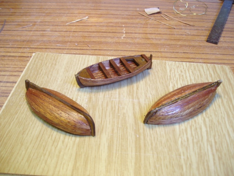

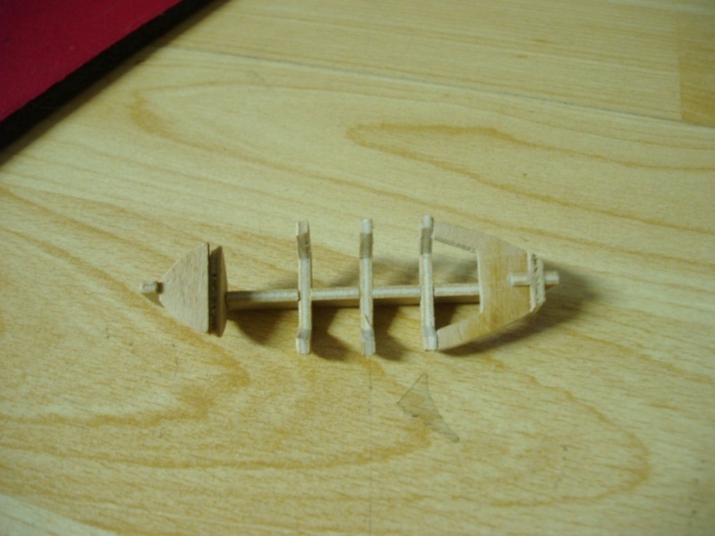

Réfection des chaloupes que j'avais commencées , car la premiere a malheureusement  attrapée une scoliose dés le premier bordage.
Je pense que j'ai du couper le bois ( poirier ) dans le mauvais sens du fil.
J'ai pris du contreplaqué de 2mm
avec une couche teinture chëne
Prochaine photos le bordage.
Joël

Tu as du courage de refaire tes chaloupes au 1/90 ! Smile
Courage pour la suite

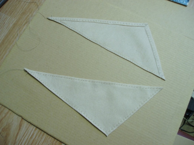

Coupe et coutures des voiles d'étais de beaupré , je n'ai pas de machine a coudre , les coutures seront donc faitent a la main par mais soins .
Je vous demande donc vôtre indulgence.
Voila les 2 premieres , juste les ourlets de fait,
Le tissu s'éfiloche pas mal , j'ai coupé au cutter ( lame neuve ) et j'ai passé sur le bord de coupe une dissolution de colle blanche et d'eau avec un pinceau fin.
Il ne faut pas en mettre beaucoup si on ne veux pas tacher le tissu qui a été teint au thé.
@ plus.

C'est propre comme boulot. A plus grande échelle, on plie l'ourlet deux fois avant de coudre, pour que le bord qui risque de s'effilocher soit enfermé.
Les "voiles d'étais" de beaupré, ce sont les focs.

Coudre les laizes à la main, c'est réalisable mais très long et il faut le faire avant les ourlets, pour cacher les nœuds.
Il faut d'abord tracer les laizes au crayon sur le tissu bien tendu et maintenu par des punaises. Puis tu libères le tissu;
Tu couds une première longueur en montant, ce qui donne une alternance point dessus, point dessous, point dessus. Arrivé en haut, tu redescends en inversant: point dessous, point dessus, point dessous. Ce qui donne au final une ligne pleine sur les deux faces de la voile.
Revenu en bas, tu fais un nœud pour solidariser fil montant et fil descendant.
Quand toutes les laizes sont cousues, tu replies et couds les ourlets.
Enfin, tu couds les ralingues.
