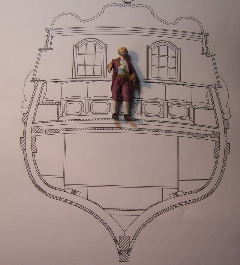

Message par coeurdemiel Lun 12 Nov 2012 - 16:27
voila les fotocops sont prête a être retravailler ; traçage des varangues / allonges et, des genoux ....
avec le p'tit bonhomme Hollandais qui vas bien , pour montrer l'echelle
au maitre couple : largeur total 236.36mm
au niveau du château arrière
amicalement herve pirat
Messages : 1536

Message par stf67 Lun 12 Nov 2012 - 18:03
Bonjour Hervé
Tes varangues, genoux et allonges n’apparaissent pas sur tes coupes...Les as tu sur les tracés de couples? scratch

Message par marcel47 Lun 12 Nov 2012 - 18:34
ça doit être des couples d'une seul pièce ou deux droite et gauche

Message par Alain Degny Lun 12 Nov 2012 - 18:42
Marcel a sans doute raison. Sur ces petits bâtiments, la membrure est plus légère.
Même si ce n'est pas un navire d'Occident, prenons le cas d'un boutre. Il y a alternativement un couple droit, un couple avec varangue. Pas de demi-varangues ni de genoux. L'allonge est fixée au couple par un écart ou sur un des côtés du couple.Very Happy

Message par bernardw Lun 12 Nov 2012 - 18:47
confused Le plan est-il à la même échelle que le Hollandais?

Message par Chevreuil Lun 12 Nov 2012 - 19:30
Indispensable,en cours de chantier,le bonhomme qui donne l'echelle,ça evite bien des erreurs.

Message par marcel47 Lun 12 Nov 2012 - 20:13
le bonhomme peut-on conaitre sa taille? IL me fait un peu grand sur le plan pour un bateau de de 80 cm de long et de 23 de large s'il s’approche trop du bord il passe par dessus direct

Message par coeurdemiel Mar 13 Nov 2012 - 7:58
bon dans l'ordre :
1/ sur ce plan ( qui n'est pas une monographie ), les 6 couples levées apparaisent en une seule piece tracée , sur les foto du livre, on voit bien qu'il y a une varangue , une allonge et un genous( placé cote proue ) , pour chaque couple de remplissage , seul les 1/2 membrures arriere sont entiere avec des massif de remplissage
2/ pour le personnage au 1.24 , celui ci mesure environ 7.5 cm , theoriquement la hauteur est bonne , on le vois sur la foto du chateau arriere , mais je reconnais que sur celle du maitre couple , le personnage parrait un peu grand.........peut etre du a la prise de vue .........
