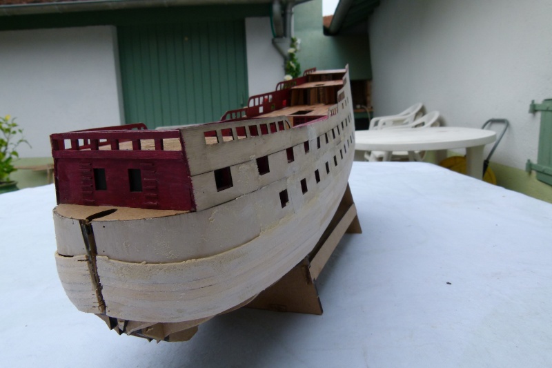

Je viens allonger la liste des Licorneux (qui, éventuellement, peuvent être des liquoreux... ouais, elle est pas terrible elle là...) Il y a un an, à la sortie simultanée du Belem et de la Licorne je n'ai pas su trancher alors j'ai commencé les deux. Deux cents ans d'écart, une paille ![quote]
Ces photos datent de début septembre. Aujourd'hui, arrivé au fascicule n°45 se termine le double bordé.

Message par Jean-Marc 83 le Mer 24 Oct 2012 - 14:55
Encore une Licorne cheers
Tu es en avance sur moi la bounce J'ai stoppé pour voir un peu ce qu'ils allaient nous pondre pour ces rambardes et pour le châteaux.
Beau chantier la seule remarque que je peux faire c'est la différence de couleur des lattes sur les ponts.
Tu colles avec quoi comme colle les lattes du second bordé ?
Bonne continuation.

Message par kiwi le Mer 24 Oct 2012 - 15:33
Tu as raison c'est vrai que les rambardes et les pavois posent un problème par leur fragilité et que, même en faisant attention on arrive à les abimer. Pour ce qui est des différences de teinte des lattes de plancher, d'abord c'était des lattes issues du même envoi ! lorsque je les ai posées j'ai trouvé ça un peu bizarre et puis j'ai trouvé que ça pourrait donner une petite note de fantaisie décorative et j'ai poursuivi; on aime ou on n'aime pas: c'est vous qui voyez ! Pour le collage des lattes de plancher ou du second bordé j'utilise de la Néoprène gel (baguette posée à l'unité) ou liquide, au pinceau lorsque je sais que je vais poser 2,3 ou 4 baguettes rapidement, côte à côte. Excellente tenue; simplement veiller à ressuyer les bavures encore molles ou liquides car, une fois la colle vieille et bien prise, elle est dure à éliminer et surtout elle offre une résistance élastique au ponçage rendant celui-ci long et fastidieux.

Message par kiwi le Mer 24 Oct 2012 - 23:26
Menant de front la construction du Belem et de la Licorne, avec une légère avance pour le Belem, j'ai suivi, un peu sceptique au début, les recommandations d'Altaya préconisant colle blanche vinylique rapide pour les virures du premier bordé et Néoprène pour le doublage. Les deux coques sont ainsi faites et je ne regrette pas.

Message par stf67 le Jeu 25 Oct 2012 - 6:15
Très honnêtement, je fais tout à la colle à bois et ça fonctionne très bien, pas de difficultés particulières d'emploi, de ponçage (grattage) et surtout, en cas de plantage on peut la retirer Very Happy
Comme quoi, tous les chemins mènent au rhum ... Very Happy
Par contre, petite remarque Jean Claude, après nous avoir mis l'eau à la bouche en nous montrant ces quelques photos et après avoir aiguisé notre appétit en nous parlant du second bordé en cours de finition, nous aimerions bien voir les photos de ton avancement actuel... bounce

Message par kiwi le Jeu 25 Oct 2012 - 17:38
Réalisé deux petits trucs: doublé le nombre de cales de l’appareil à cintrer les lattes. Travail plus rapide, possibilité de border quasi simultanément les deux côtés de la coque, bon pour la symétrie
Fatigué de casser les pavois ou tacher les ponts j'ai réalisé "un ber à l'envers" avec du polystyrène taillé à coups de serpe sur lequel je pose ma coque quand je travaille sur son "dessous" ou ses flancs et qui m'autorise à exercer de fortes pressions ou toutes manipulations un peu brutales sans risque d'abimer quoi que ce soit.
stf67, le Belem, tout comme la Licorne est bien construit à double bordé et Marc a raison: la prise de la Néoprène est quasi instantanée (pas question de se planter dans le positionnement !) et son usage est très confortable pour les collages en courbe. Le tout est de respecter la procédure: encollage des deux parties puis attendre que ni l'une, ni l'autre ne colle aux doigts et là, joindre le plus précisément possible. Nettoyage Acétone ou essence F. Jean-Marc je n'ai pas essayé l'essence F (je n'ai rien contre, mais je n'en n'avais pas sous la main !) Elle doit avoir l'avantage d'avoir une odeur moins forte que l'acétone. J'utilise la Néoprène gel en tube, pour les baguettes isolées et la Néoprène liquide passée à la brosse n°8 lorsque 3 ou 4 baguettes sont contigües et collées dans la foulée.

Message par kiwi le Jeu 25 Oct 2012 - 18:12
Pour répondre à Stéphan: état d'avancement actuel du double bordé.

Message par Jérôme L.Olivier le Ven 26 Oct 2012 - 0:45
Super les astuce Jean Claude pour cintrer les vivrures et le BER ! Ça mériterai d’être dans la rubrique des truc et astuces ça non ? Very Happy
L'astuce pour cintrer les virures est surement une astuce qui si tu me le permet me sera bien pour mon prochain kit ! Ça sera toujours plus facile que mes dizaine d’élastiques ! Laughing
Joli bordage ! Smile
