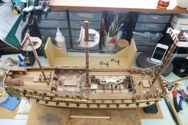

Finition et collage sur la dunette:
Une petite vue d'ensemble:

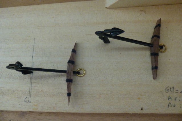

Réalisation des 2 ancres. Les jas du kit, de affraid qualité, ont été refaits:
La suite bientôt... Very Happy
Re: San Juan Nepomuceno au 1/90e par Marc (Terminé)
Message par Alain Degny le Lun 1 Oct 2012 - 13:18
Loupé! Sad Et c'est d'autant plus dommage que c'est du beau travail.
Les jas ne se terminent jamais en pointe.
Les jas espagnols (vu dans l'Armada) sont identiques aux jas français. Voir le modèle dans "Navires anglais et français, comparaison", page 1.

Un p'tit coup de lime! Et pis quoi encore? No Non, non, faut refaire. Twisted Evil
Sérieusement. Pour obtenir la bonne épaisseur, il faudrait raccourcir la distance rousture/bord du jas de 2/3. L'aspect serait correct, mais la longueur deviendrait fausse. Sad
Vois ce que cela donne en coupant les bords et en réduisant les cerclages qui sont très épais. La longueur sera fausse, mais visuellement, ce sera peut-être acceptable. scratch

Je vais refaire les jas, ça sera plus beau.
Faire, défaire et refaire, tel est le prix à payer pour progresser. Very Happy

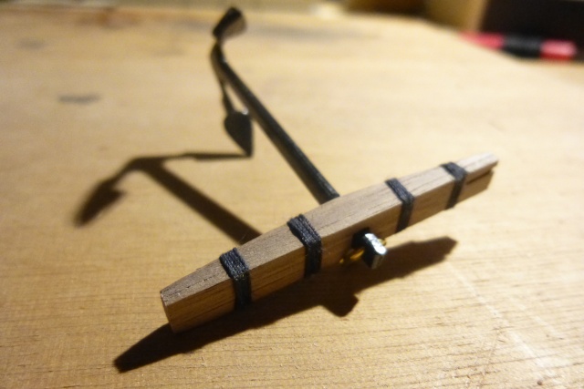

Un petit coup de jaja avant de refaire les jas... drunken
Ils me paraissent plus conformes ..??
Bonne soirée..

Comment cela, Steph', plus rien à dire? Si, Si!Rolling Eyes
La forme longitudinale est bien. Very Happy
Mais:
1 - Il faut affiner les extrémités.
2 - Ce ne sont pas des roustures en cordage, mais des anneaux de métal, à réaliser en étain (Merci Château-Gévéor drunken ). Ils sont moins épais. Revois mon topic.

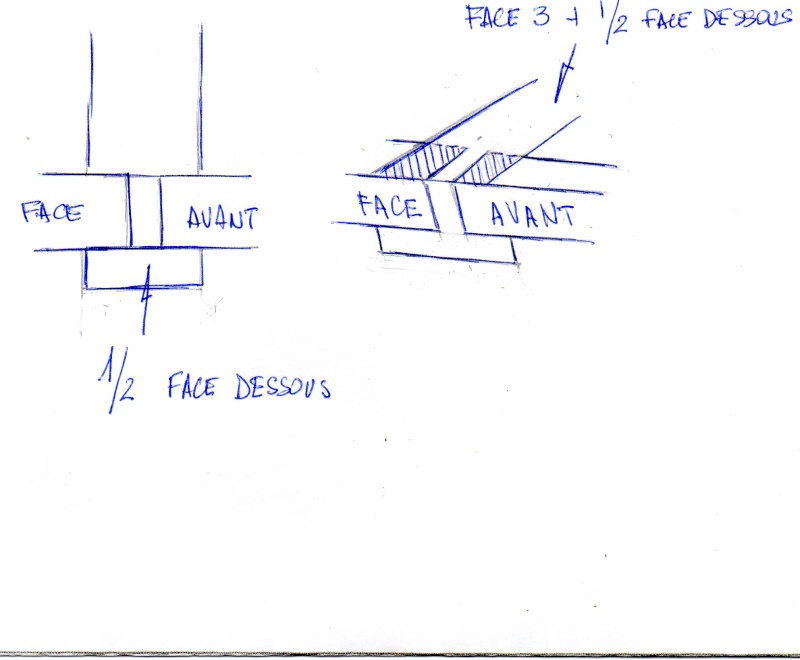

Par contre, l'anneau de métal qui fait le tour d'un truc tout tordu, j'ai assayé, j'y arrive pas. C'est soit tout biscornu, ça tiens pas... confused

Message par Alain Degny le Mar 2 Oct 2012 - 0:18
Ton anneau est biscornu parce qu'il n'entoure pas un parallélépipède.
Tu prends une bande d'étain plus large que l'anneau.
Tu découpes la partie avant de l'anneau à la bonne taille, en laissant dépasser une partie de la bande qui sera la demi-face du dessous. Tu la colles à la cyano.
Tu replies la bande, partie haute. Elle va se plier de travers. Tu traces la deuxième face de l'anneau qui doit être perpendiculaire à l'axe du jas. tu colles.
Rebelotte pour la face 3.
Enfin, tu replies les deux demi-faces du dessous. Tu traces, tu découpes et les colles l'une après l'autre.
C'est fini et c'est nickel. Si tu n'as pas calculé ta bande d'étain suffisamment large, tu redébouches une bouteille. drunken

Ce qui est bien avec toi, Alain, c'est que tu piges de suite le problème. Very Happy
Ah, tourner autour d'un parrallélépipède... L'angoisse.. scratch
Je n'ai plus d'excuses pour ne pas y arriver, et j'espère que toutes ces explications pourront servir à d'autres. cheers

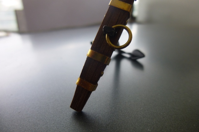

Message par Marc le Mer 3 Oct 2012 - 14:43
Ancres, suite et.....fin ?
Un petit résidu de colle à enlever sur l'anneau du haut confused
Toute reproduction ou tentative de reproduction d'un modèle existant serait pure coïncidence drunken drunken

Message par Jérôme L.Olivier le Mer 3 Oct 2012 - 15:05
Salut Marc,
Magnifique le jas ! Vraiment du superbe boulot sur ton nepo, bravo a toi ! Very Happy
