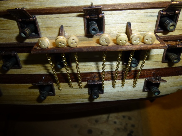

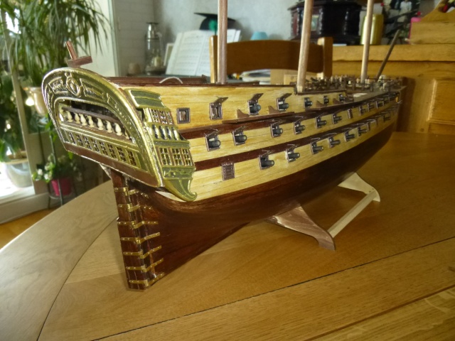

Message par Marc le Jeu 9 Aoû 2012 - 18:44
Quelques petites avancées:
J'ai reçu un morceau de Buis de nos montagnes pour refaire la figure de proue cheers
C'est dégrossi, j'attends des mini gouges pour avancer.
Pose des premiers cap de mouton + chaines:
Quelques vues d'ensemble
Voilou pour l'instant.
bonne soirée. Very Happy
Re: San Juan Nepomuceno au 1/90e par Marc (Terminé)
Message par banton le Jeu 9 Aoû 2012 - 19:35
Hola Marc Very Happy
Rappel : la fixation des cadenes va en fonction de l'inclinaison des haubans mais je suppose que tu le savais .
Pour les cadènes d'utiliser les chainettes de A.L ou les faire rigide seul le gout personnel sera en ta faveur . Rolling Eyes
Pour la sculture de ce Lion couronné ... inspires moi Cool
Messages : 2672
