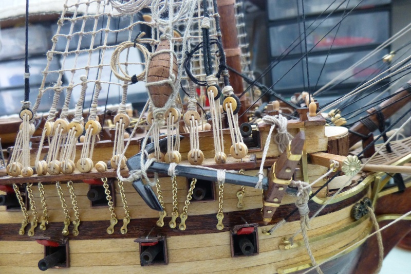

Message par Marc le Sam 22 Juin 2013 - 11:09
Bonjour Very Happy
Mise en place des ancres et des dernières voiles:
Reste encore à gonfler l'ensemble des voiles et ça commencera à sentir la fin...Sad
