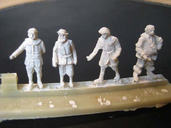

Toujours la meme difficulte pour "peupler" nos maquettes : trouver des personnages qui corresponde a l'epoque ....... la seul solution est donc de transformer des figurines ..... chose pas tres facile , mais realisable ..
toutes sortes de figurine quel soit de guerre , historique etc etc ....est modifiable , pour commencer simplement , il faut prendre une figurine avec la pose qui va bien ,
dans ce cas il s'agit d'un "bicker " du commerce au 1/24e( desole j'ai pus les ref ...)
lunette et bracelet sont otés , l'ensemble esr monte a blanc pour voir
le bicker mesure 75mm sans le chapeau .....
j'ai commence par reprendre les " santiag" pour en faire une paire de chaussure a boucle
le jean , a lui ete modifier en un pantacourt (?) , avec des bas ..
la jambe droite du personnage est en cour de finition , la gauche est d'origine
voila , j'ai du mal a trouver des references de vetement Hollandais du XVIIIe
le seul truc est cette mauvaise foto(tire sur un forum , sans ref) ...
suite avec l'autre jambe ..
amicalement herve pirat

merci les potos ,
ben pour le costume on vas faire simple , en attendant de trouver quelque chose
suite avec la 2 jambe
délimiter la chaussure et le bas du pantacour , puis enlever de la matiere le long de cette coupes
ponçage avec un racloir ( pour eviter les peluche ); ensuite coller les 2 jambes sous le torse , puis oter les poche du gilet , et rajouter le derrière du justaucorps (en carte plastique) , desole pas de foto , je suis tombe en panne APN
avec de la bi-composant faire un 1er partie des manche ( j'ai des piles !!!!)
il fait reprendre le haut du pantalon , a cette époque pas de braguette , les pantalon etait dis "a pont" , faire une ceinture ; etc etc
suite au prochain n°

merci les potos , en fait ce personnage au1/24e va être " l'homme etalon" pour le Statenjach ,
suite
j'ai oter le chapeau , et je dois reprendre la gravure des cheveux ....., dans cette position , il a l'air d'être un narrateur ..

Message par coeurdemiel le Ven 2 Nov 2012 - 8:26
re Stef ,
d'origine la brioche , c'etait un" Bicker"(voir 1er foto) dans une vie anterieure... et ... en fait ça m'arrange ,
car un Hollandais qui avait un Statenjack , devait être "très aise" ....
j'ai rajouter un col en dentelle, reste a "reprendre la tete en general .
belle position d'orateur !!!! ressemble pas un peu a Alain ?????

Message par coeurdemiel le Sam 3 Nov 2012 - 7:07
re a tous
merci pour vos com
hhhaaa le chapeau !!!!!! ce fut pas pas une partie de plaisir , mais j'y suis arrive!!!!
, j'ai fait un genre de thermoformage , avec de la carte plastic 0.5mm et un écrous gaz ......
le galure sur la tete ...
a vote bon coeur !!!!
reste la finition , mais la grosse partie de " scratch" est termine , apres un ponçage tres fin , se sera apret et peinture acrylique
sur certaine foto , il me fait penser a Sean Conery , dans 'Hihgander
tres amicalement herve pirat
