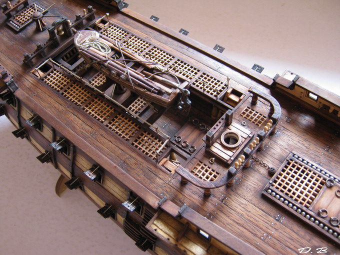

Realisation /mise en place de la rambarde amovible des combes :
[Vous devez être inscrit et connecté pour voir ce lien][Vous devez être inscrit et connecté pour voir ce lien][Vous devez être inscrit et connecté pour voir ce lien][Vous devez être inscrit et connecté pour voir ce lien]

Re: El San Juan Nepomuceno 1/90 Artesania Latina ( Terminé )
Message par banton le Mar 19 Juin 2012 - 0:46
Bonjour a tous
Ameliorations au Kit basées sur documentations et monographie .
Grand mat :
Realisations/mise en place du renfort de passage de mat entre pont , de 2 caillebotis lateraux , de la poulie d'Etai , du ratelier et colonnes de bas de mat .
Angle d'inclinaison du Grand Mat
Prevision :
Realisation des escaliers de dunette
A suivre
@+Dominique  Wink

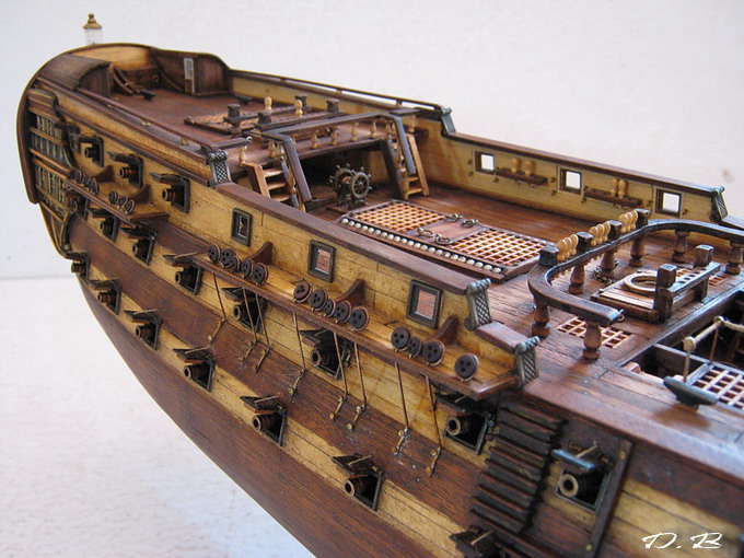

Suite du montage :
Dunette
Realisation des escaliers ( non collés )
Amelioration au Kit :
Confection des balustres / main-courantes et rambardes de dunette .
Realisation/mise en place du renfort de passage de mat d'Artimon , des rateliers de bas de mat , des colonnettes et rambarde de Dunette .
Prevision :
Arrondir les angles des mains courantes , teinte /vieillissement des ensembles et mise en place .
A suivre
@+Dominique   Wink

Bonjour a tous
Avant la realisation et montage de l'artillerie du Guaillard Avant , mise en place de " la sauve-garde " du gouvernail .
Prevision :
Realisation de l'Artillerie guaillard Avant
A suivre
@+Dominique   Wink

Bonjour a tous
Mise en place pour essai  du premier montage
Brague de recul
Poulies et cordage ( manoeuvres )
presenté en position " armé "
Nota :les positions ( armé ou recul ) sont libre d'execution
Details de l'ensemble no terminé
Prevision
Realisation/mise en place des batteries de canons  du Gaillard Avant
A suivre
@+Dominique   Wink

Bonjour a tous
Greement cordage : bout lové , manoeuvres libres .
Prevision
Realisation de la batterie d'Artillerie du Guaillard Arriere.
a suivre
@+Dominique   Wink

Bonjour a tous
Realisation des batteries de canons du Guaillard Arrière .
Realisation Idem aux anterieurs .
Prevision :
Mise en place /greement de l'ensemble
Bonne fin de semaine a tous
Dominique   Wink

Bonjour a tous
Suite du montage
Mise en place des batteries de canons du Guaillard Arrière.
Nota : meme disposition qu'anterieurement .
[Vous devez être inscrit et connecté pour voir ce lien][Vous devez être inscrit et connecté pour voir ce lien][Vous devez être inscrit et connecté pour voir ce lien][Vous devez être inscrit et connecté pour voir ce lien][Vous devez être inscrit et connecté pour voir ce lien]
Prevision :
Greement : bouts lovés/ manoeuvres libres
A suivre
@+ Dominique   Wink
