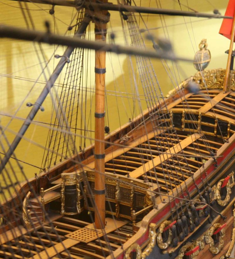

Pour le trélingage, on voit celui d'artimon page 63 et celui du grand mât sur cette photo:
On remarque dans les deux cas, qu'il est très bas par rapport à celui des navires du siècle suivant.
Et sur celle-ci, en l'agrandissant, on voit bien les poulies.
Comme elles seront minuscules, je ferais l'impasse. Mieux vaut rien, que des poulies de 2 m de diamètre.
Pour les marchepieds, ils n'évoluent que dans la seconde moitié du XIXème.
Source: Mon fichier "Prince Guido". Very Happy

Effectivement, placés aussi bas, il y a la place et cela change tout.
C'est à cela que je m'aperçois que je suis toujours un débutant car j'ai ces photos et je n'avais pas vu le trélingage .... Embarassed
Je viens de les examiner et apparemment, seuls les haubans des bas mâts du grand mât de d’artimon sont « trélingués ». Ceux du mât de misaine ne le sont pas (certainement en raison de la longueur plus réduite des haubans). Confirmes-tu ?
Si c’est le cas, il me faut 42 poulies (21 paires de haubans). Or, il se trouve que sous le coup d’une prémonition, j’avais commandé 50 poulies à un trou de 3 mm supplémentaires lorsque j’avais gréé les canons (en raison des frais d’envoi).
J’ai donc tout ce qu’il me faut (technique et matériel) pour « trélinguer » et poser les marchepieds.
Juste une dernière question : les cordages des marchepieds et du trélingage étaient-ils gourdonnés ?

Les trois mâts sont trélingués.
Artimon : page 63.
Grand mât: sur cette page, photo 1.
Misaine: photo 2. Un reflet fait que l'on ne voit que le départ des cordages sur tribord et les poulies sur bâbord.
Pas de goudronnage ni sur l'un, ni sur l'autre.

Je note l'absence de goudronnage mais, sauf erreur de ma part, sur cette autre photo où on voit très nettement les haubans du mât d'artimon, on ne voit pas de trélingage.
Sur la photo dont tu parles (page 63), je pense que le reflet noir "flouté" qui ressemble au trélingage correspond aux fenêtres du fronteau du gaillard arrière.

Bonjour vous deux, dites moi qu'appelez vous le trelinguage, je n'y voit goutte sur les photos Embarassed
Jo Bart
Messages : 80
Re: HMS PRINCE (CONSTRUCTO) 1/61
Message par Guido54 le Jeu 2 Mai 2013 - 13:04
Bonjour Jo,
Le trélingage consiste à rigidifier les haubans en les reliant par des cordages (comme cela ils ne peuvent pas rouler les uns sur les autres).
Sur le continent, cela se faisait au niveau de la saucisse mais sur les navires anglais cela se fait plus bas entre le tiers (cf WZM) et la moitié de la hateur des haubans.
J'ai entouré le trélingage sur la photo suivante du mât de misaine de la maquette originale
Suis-je clair ?
