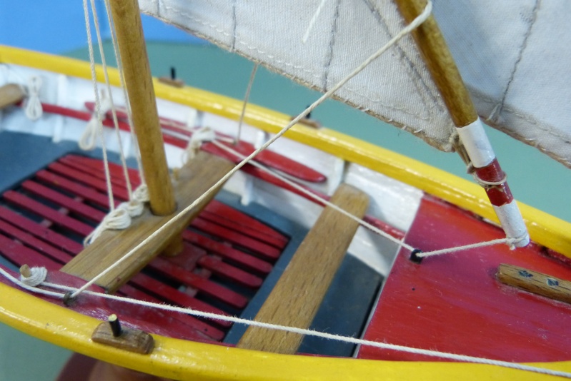

On peut voir le plancher a clairevoie, le mât passant dans le banc central et le ratelier de drisses
Banc du barreur, petit coffre ouvert servant a rentrer les amarres
Coffre avant avec le point d'amûre d'antenne ,banc de devant et central, emplanture de mât
