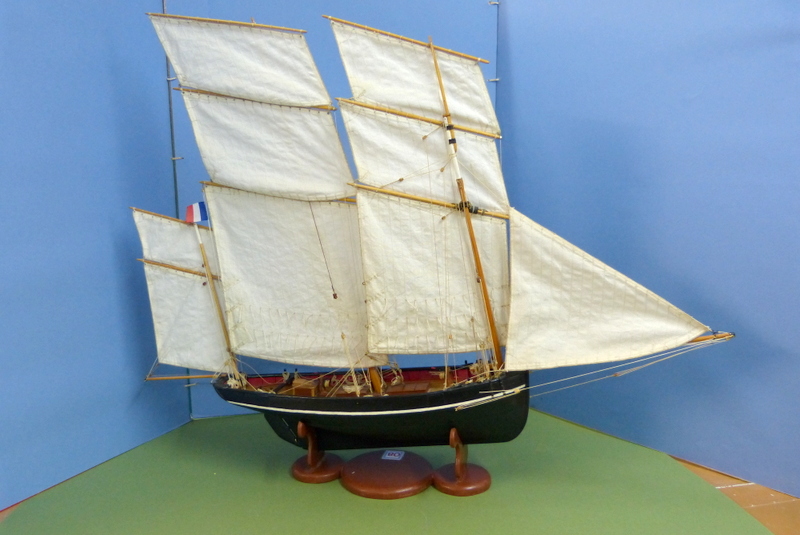

BISQUINE DE CANCALE
Réalisation du modéle
Modèle au 1/50 sur plans de Mr Jean Lebot édité Chasse-Marée. Il est construit en bordés sur membrures. Son nom est " la Perle " ce bateau n'éxistait plus mais grâce aux relevés de Mr lebot une Bisquine a été reconstruite sur le port de Cancale par Mr Labbé et lancée a l'ancienne sur une rampe construite sur la grève de la Houle en 1997 .Trois ans plus tard Granville lançait a son tour une Bisquine.Elle s'affronte chaque année avec la Cancalaise et parfois avec " Reder Mor" seul bateau a l'époque à les avoir battues.En 1996 une Bisquine différente est lancée à Barfleur " l'Ami Pierre "
Définition du nom
Le terme de Bisquine caractérise le gréément qui dérive de celui du lougre employé au XVIIIe siècle par les corsaires de la Manche.Très avantageux pour la marche, il nécéssite un équipage nombreux. En évoluant,il devient maniable pour le cabotage et la pêche en équipage réduit.
Pratique de pêche
Même si quelques patrons ont pratiqué les cordes, le véritable métier des Bisquines est la pêche fraîche au chalut toute l'année ,et une fois par an, la drague des huîtres sauvages lors de la très fameuse caravane dite de Pâques. Les formes un peu pleines font des Bisquines des Bateaux très puissants pour traîner dragues et chaluts.Ils prennent au chalut Raies, Merlans, Roussettes, Hâs, Lieus, Plies, Soles, Carrelets et Margates, crevettes et bouquets
localisation
Entre 1900 et 1940 l'on trouvait des Bisquines à Cancale, St Malo, Grandville, Barfleur , toute la baie du Mont St Michel elles se comptaient par centaines sur la côte d'émeraude
Vue d'ensemble babord et tribord d'une Bisquine de Cancale
Avant babord on peut voir le mât de misaine et son ratelier, le bout dehors avec ses deux apôtres
De nouveau le bout dehors mais aussi un moulinet servant à virer le chalut où la drague, mais servant aussi à la manoeuvres des voiles et le palan d'amûre de grand voile
Partie centrale les capots de cales l'emplanture du grand mât avec le palan d'amûre de grand voile et les rateliers on peut voir croché au pavois le palan de bastaque la Bisquine ne possède pas de haubans pour tenir les mât seulement des Bastaques
En arrière du grand mâts la descente du poste pour le patron et l'équipage et le deuxième moulinet
Partie arrière d'abord le banc du barreur, la barre franche dans sa jaumière le mât de tape cul et les rateliers recevant les écoutes et toutes les autres manoeuvre indispensable à la marche assez musclée d'une Bisquine
Détails des mâts vergues et voilure spécifique a ce bateau le bateau de travail le plus
voilé des côtes de France
Arrière tribord banc du barreur ,jaumière et barre, mât d'artimon et ratelier
Pied de grand mât avec tous les palans, amûre, drisses,écoutes des huniers
Avant du bateau mât de misaine, moulinet ,panneaux de cales

C'est une splendeur, comme tout ce que tu fais. Tu es à toi seul, la collection Ar Vag au complet. Very Happy

J'ai eu beaucoup de plaisir à voir tes dernières réalisations postées
j'ai un faible pour la bisquine peut-être à cause de ses voiles qui lui donnent un grande élégance
sinon
bravo pour ce chatoiement de couleurs de ces 6 modèles
