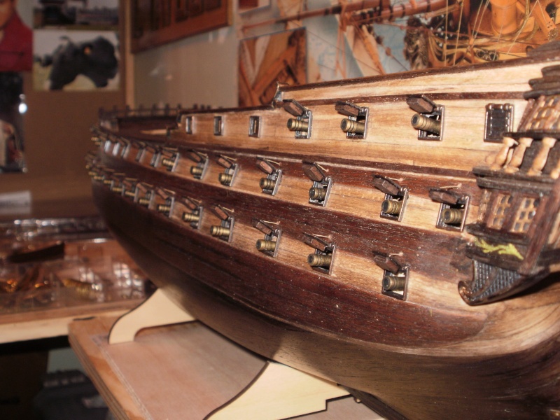

Re: Mon San Juan Nepomuceno (Terminé)
Belle avancée
Je vois que nous avons le même problème avec certain sabords ouverts plus que d'autres.
Dominique,
Super travail.
Pour ton problème de mantelet, ne pourrais-tu pas coller les mantelets en position avec une goutte de cyano dans la charnière ?
Pour mon information personnelle, comment as-tu réalisé les itagues ?
Super travail.

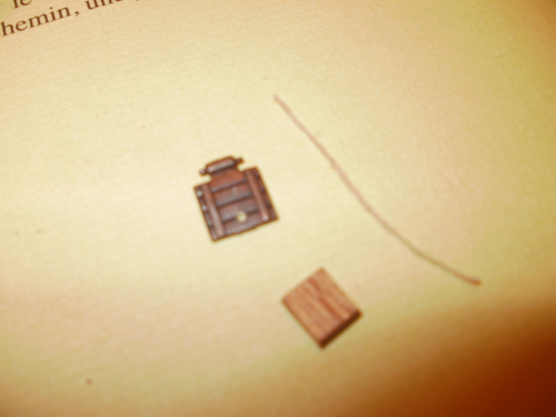

salut Guido
je suppose que les itagues sont les petits bouts de ficelles qui tiennes les mantelets ouverts.
elles sont prises en sandwich sur les mantelets et entrent dans la coque par un petit percage.
j'espere que j'ai ete assez clair dans mon explication vu que moi et les termes marins comme j ai deja dis ca fait deux.je sais qu il n'y a qu'une seule corde sur un bateau c'est celle qui sert a actionner la cloche.
Merci Dominique.
L'itague désigne effectivement le cordage qui permet d'ouvrir et de tenir en position ouverte le mantelet.
Cela étant dit, je ne comprends pas très bien comment c'est fixé sur le mantelet. Pris en sandwich entre quoi et quoi ?

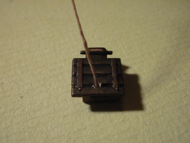

salut guido autant pour moi de ne pas avoir mieux precisé alors voila j'ai percé le mantelet avec une meche de 0.7 j'y ai introduit la ficelle de l'exterieur vers l'interieur ensuite je l'ai collee a l'interieur du mantelet et pour finir j'ai rajouté la contre porte .
je ferai des photos pour etre plus clair car j'ai du mal a me comprendre moi meme sinon c'est tout simple et je ferai de meme pour le HMS Prince vu que ca manque cruellement de detail dans le kit.amitié l'tatoué
bonjour voici de nouvelles photos
oui je sais il y a pas les poulies pour les canons mais vu l'echelle ca ferait des poulies de plus de 30 cm en vrai donc c'est une libertée que je me suis autorisé.et pi c'est tout.
