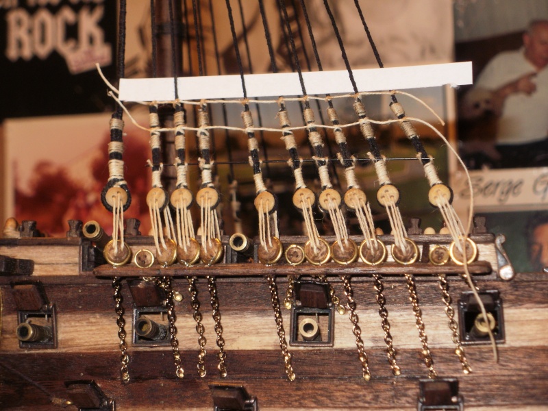

Message par dominique59 Mer 29 Mai 2013 - 20:22
une tite astuce pour garder le bon ecartement des enflechures une petite bande de papier c'est pas lourd sur le haubannage.
voilou pour le moment a bientot.

Top chrono pour les enfléchures ! Very Happy Il y en a un sacré paquet sur le Nepo !
Par contre la quenouillette n'est pas assez grosse ! No Il faut doubler le diamètre, voir même tripler ! Smile

Message par Alain Degny Mer 29 Mai 2013 - 23:37
La quenouillette métal est en avance sur son temps. A refaire, en bois et plus gros, comme dit Jéjé.
Quand tu prends des photos, essaie de mettre un fond uniforme. Tes affiches sont sympas, mais elles dispersent l'attention et c'est dommage pour ton beau Népo.

ok pour la quenouillette je vais trouver une combine tkt Gégé et Alain

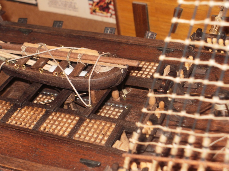

Message par dominique59 Mar 2 Juil 2013 - 18:08
salut a tous voici une petite avancée
a gauche la merdouille fournie a droite mon boulot
le gouvernail sera refait tout en bois bientot

Message par dobel alain Mar 2 Juil 2013 - 18:14
beau boulot ,je trouve juste le gouvernail énorme ,pour un si petit canot!!!!!

Message par kristy90 Mar 2 Juil 2013 - 18:17
Je suis vraiment admirative de ton travail sur le gréement et quel régularité dans les enfléchures cheers
J'ai juste une question : il n'y a rien attaché au bout de ton bout sur la proue du canot ?

Message par Alain Degny Mar 2 Juil 2013 - 18:51
C'est très chouette.Very Happy Tu peux laisser comme cela, mais lorsque la chaloupe est à bord, sur son ber, le gouvernail est démonté et placé dedans.
