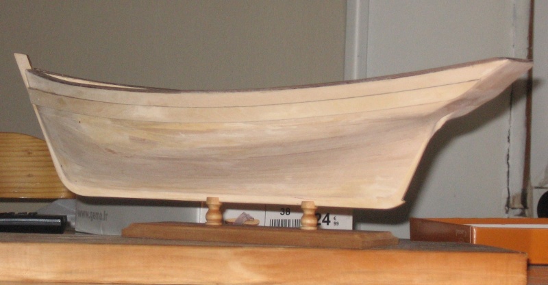

Voici ma première maquette en bois la Marie-Jeanne, j'ai fini ma coque, ci-dessous mes photos (vos critiques sont les bienvenues)
J'ai un conseil à vous demander concernant la peinture. La notice précise d'appliquer un vernis bouche-pores sur la surface, et après le ponçage, de peindre avec de la peinture acrylique "eau". Mon problème, c'est que les commerçants me disent que le vernis bouche-pores n'est pas compatible avec cette la peinture. Qu'en pensez-vous et comment vous faites pour vos coques ?
Ou, est ce que je peux utiliser de la peinture émail sur le bois ?
Je vous remercie par avance de vos éclairages et je vous souhaite à tous un bon week-end,
À bientôt
Séve

Il n'y a aucun problème pour appliquer de la peinture émail sur du bois.
La peinture émail, enamel en anglais, n'est rien d'autre que la bonne vieille glycéro.
Sur un vernis, il faut casser le brillant en passant soit un abrasif très fin, soit une laine d'acier 000, pour permettre une bonne adhérence de la peinture.
Si le bouche-pores est appliqué uniquement par endroits, il est préférable d'appliquer une couche générale d'apprêt ou de peinture blanche, avant la finition, car le coefficient d'absorption de ces deux produits est différent. Cela risque de faire apparaître des embues.
Si parmi les teintes, il y a du rouge, orange ou jaune très vifs, il est indispensable de passer un couche générale de blanc avant application. Ces couleurs contiennent des pigments à très faible pouvoir couvrant. Faute de cela, on pourra passer plusieurs couches et continuer de voir le fond.
Voila pour les généralités. Quand je verrai les photos, je pourrai, si besoin, être plus précis.

A part le raccord des deux bandes avec l'étrave, qu'il va falloir rectifier
ta coque est très bien.
Appliquer un bouche-pores ne me parait pas indispensable. Par contre, une couche générale de peinture blanche diluée, oui. Elle servira de couche d'imprégnation et pénétrera bien dans les fibres du bois.
Lorsqu'elle est sèche, un petit coup de laine d'acier pour éliminer les fibres qui pourraient s'être relevées. Ensuite, finition. Couches minces au pinceau ou à l'aérographe.

Pour une première la coque est plutôt pas mal ! Bravo a toi !
Même remarque que Alain pour les raccords !
Bon courage a toi pour la suite !
Re: MARIE JEANNE
Beau travail ..... Ta coque est bien réalisée.
Je n'en rajouterais pas sur ce que l'on vient de te dire, mais bonne base pour la suite !!!

En fait hier en regardant de plus prêt le plan, afin de faire un trou à la proue pour placer par la suite le rouet. Je me suis aperçu que les deux bandes "défense principale" étaient collées trop haut. Il a fallu, je décolle ces bandes. sans les casser. ouff.... Opération réussie pas de dégat apparent... donc je vais les recoller.
Je vais profiter pour réctifier les raccords à l'étrave, faut-il que j'affine les bords des bandes ?
Merci encore
Séve
Merci encore
Séve
Re: MARIE JEANNE
Les deux bandes doivent être parfaitement plaquées le long de l'étrave. Compte tenu de l'arrondi de la coque, il faut très légèrement en biseauter la tranche.

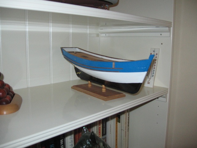

Me voila de retour, après quelques changement dans ma vie, j'ai repris ma maquette la Marie Jeanne. Elle est maintenant peinte, voici les photos ci-dessous, j'ai utilisé de la peinture acrylique gloss. Je trouve que ça rend pas trop mal. La suite va être plus complexe car les explications sont très légères. A suivre....
Bonne soirée à tous
A bientôt
Séve

Salut Séve. Content de te revoir. Elle est très joliment réalisée, ta Marie-Jeanne.
Si tu jettes un œil sur le Bon Retour de kanak, tu verras qu'elle est conseillée, parrainée par Smoogler, notre spécialiste incontesté du bateau de travail. Tu n'as donc pas à t'en faire pour la suite de ton montage.
