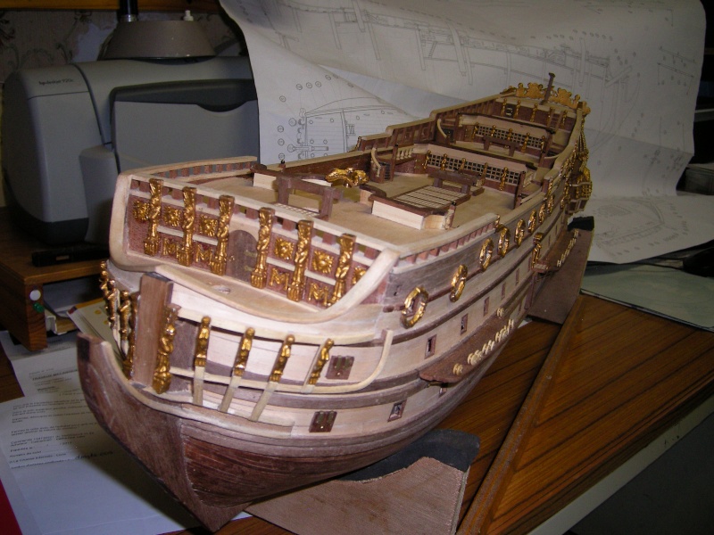

Message par Jo Bart le Sam 6 Avr 2013 - 19:07
Eh bé
il n'y a plus personne sur le forum ou c'est ma bécane qui déconne
en ce qui me concerne j'ai un peu avancé, je vous soumet qq photos à vos avis
je pense que j'ai presque fini le pont, je me suis tapé aussi le rigolade des canons, mais là, je pense que je ne vais pas me lancer comme Guido dans l'accastillage des ces derniers, tant pis pour la perfection

Message par Guido54 le Sam 6 Avr 2013 - 20:37
Bonsoir Jo,
Rassure-toi, c'est très calme en ce moment sur tous les sujets peut être à cause du cas Uzac (trafic de kit offshore ...) clown
Il ne manque effectivement pas grand chose pour que les ponts soient terminés à savoir :
- les deux têtes d'homme aux angles avant du pavois du gaillard d'avant (voir photo ),
- les quatre têtes d'homme sur les pieds des bites du grand mât.
- deux lisses sur le fronteau de coltis aux endroits indiqués par les flèches rouges
Cela fait tout drôle de revoir le Prince sans vernis ...
En tout cas, tu as fait un superbe travail. cheers
Tu es en train de me rattraper.
Il est vrai que j'ai beaucoup baissé le rythme car je suis très occupé par ailleurs. En outre, j'évite de faire des nœuds pendant plus d'une paire d'heure par jour sinon cela risquerait de me dégoûter définitivement du modélisme (il y a plus de 2.000 nœuds d'enfléchures plus les centaines d'autres affraid ) sans parler de la fatigue nerveuse … No
Bonne soirée,

Message par Jo Bart le Dim 7 Avr 2013 - 11:10
Merci à tous pour vos encouragements
Guido à écrit
Guido je n'ai pas oublié les "têtes de turcs" mais je suis comme toi, j'ai maintenant peur de manipuler la bête, aussi j'attendrai la fin du chantier pour les coller, de même que les bossoirs
Chapeau pour les lisses manquantes tu as un oeil de lynx Very Happy

Message par Guido54 le Dim 7 Avr 2013 - 18:29
Jo Bart a écrit:Merci à tous pour vos encouragements
Excellente idée. J'avais remarqué que tu n'avais pas posé les bossoirs mais je te conseille de poser quand même les quatre têtes sur les bittes de grand mât, elles ne risquent rien mais, surtout, l'accès sera très difficile une fois le mât et les haubans posés ...
