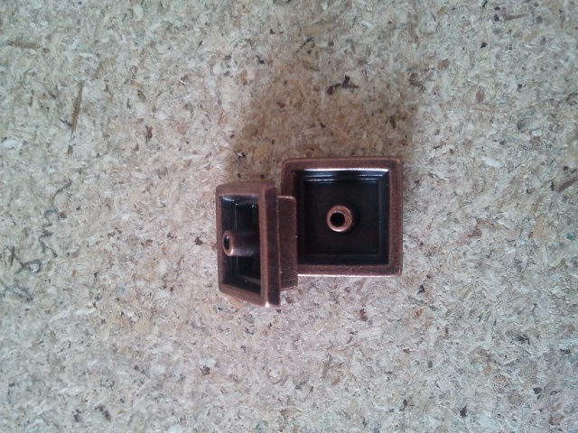

Message par Pierre-69 le Lun 31 Déc 2012 - 11:24
voila les 16 autres "canons":
Hermione AL 1:89 - Page 2 2012-110

Message par Guillaume JARDIN le Lun 31 Déc 2012 - 11:50
toutes mes condoléance pour ses moulage qui, a mon sens, sont de qualité assez médiocre...
Age : 36
Localisation : 13140
Hermione AL 1:89 - Page 2 Empty Re: Hermione AL 1:89
Message par Alain Degny le Lun 31 Déc 2012 - 12:49
Boudiou! Quelle horreur. affraid Jamais vu cela auparavant. Shocked Et c'est très étonnant de la part d'AL, qui fait plutôt des kits de qualité.
Là, c'est un choix à faire et toi seul peut décider.
L'Hermione est ton premier modèle bois. Soit tu la construis telle que proposée par AL, en sachant que le résultat sera sympa, mais d'un réalisme contestable. Soit tu te lances d'ores et déjà dans les modifs, comme beaucoup d'entre-nous.
Dans cette perspective, il te faudra racheter de l'artillerie pour remplacer ces ignobles nanars qui ne ressemblent à rien.
Modifier n'est pas forcément coûteux ni compliqué. Au stade ou tu en es, c'est facilement réalisable.
Bien entendu, quelle que soit ta décision, nous sommes là pour te guider. Very Happy
Messages : 17652
