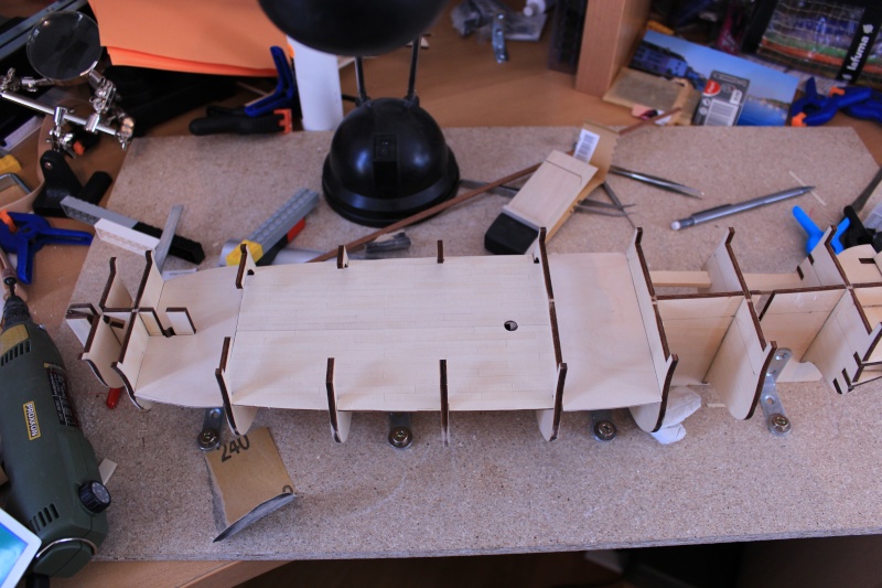

Voila quelques nouvelles et surtout des questions: je suis en train de faire le pont de batterie sur toute la longueur mais je me demande à quel hauteur le mettre sur l'arrière. En effet il semble que les canons sont plus hauts à l'arrière et donc que le pont remonte.
Voici le tracé que j'ai fait en fonction du plan que j'ai mais je ne suis pas sur de moi car le plan n'est pas précis: pouvez vous confirmer? ( la ligne oblique vers le bas est un défaut du CP...
Hermione AL 1:89 - Page 3 Img_1610
Hermione AL 1:89 - Page 3 Img_1611
D'autre par étant donné que je met un pont de batterie sur toute la longueur de l'hermione je pensais le coller avant de border. ca ne me posera pas trop de pb? (a noter que sur le plan ils collent tous les ponts avant le bordage)
Enfin j'ai réalisé le bordage de la partie du pont de batterie qui est visible (partie présente dans le kit).
Hermione AL 1:89 - Page 3 Img_1612
Hermione AL 1:89 - Page 3 Img_1613
je n'ai pas marqué les planches pour simuler le calfatage. faut-il le faire? si oui comment?
Par la suite il faut que je vernisse le pont? Tout de suite ou plus tard? avec quel type de vernis?? le vernis peut-il suffire à simuler le calfatage?

La courbe du pont (photo 1) est correcte puisqu'elle joint l'arrière du pont au plancher de la bouteille.
Je serais d'avis de clouer une baguette sans la coller, au niveau du pont. Elle définira la tonture du pont qui doit être une courbe harmonieuse. Ceci fait, tu colles ton pont en veillant à ce que les bords suivent bien la baguette.
Ceci, afin que la distance pont / sabords (à ouvrir ultérieurement) soit constante et que l'ensemble des volées de canons forment une belle ligne courbe, parallèle à la tonture.
Pour le calfatage, c'est trop tard. Il faut travailler le chant des planches avant de les coller. Mais à cette échelle, ce n'est pas catastrophique de l'omettre.
Enfin, le vernis n'est pas une bonne idée. Mieux vaut passer un fond dur. Cela donne une finition plus réaliste.
Voila. Very Happy
