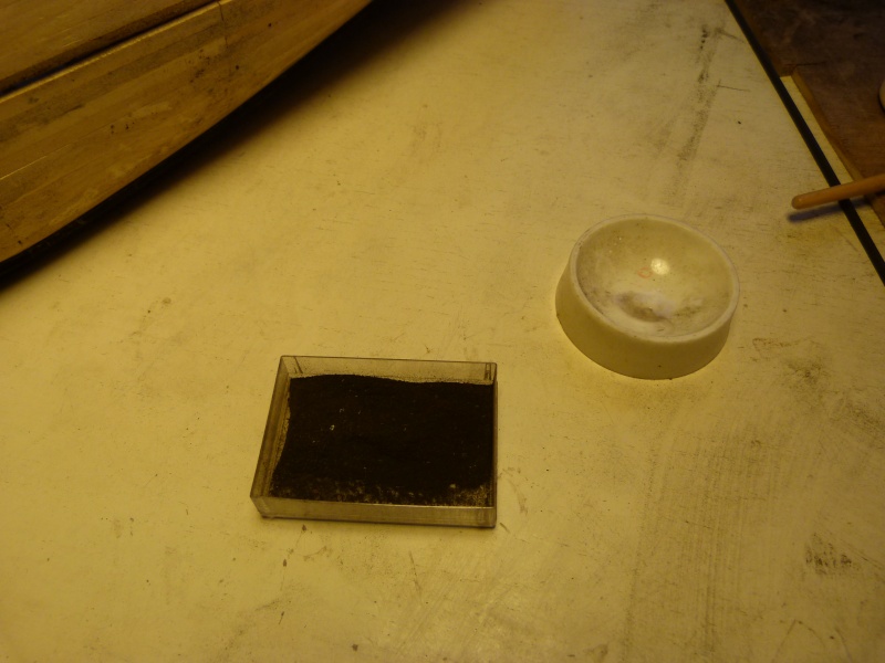

Message par Alain Degny le Sam 30 Mar 2013 - 19:34
J'ai changé de manière de procéder sur bâbord. J'ai doublé la muraille de la virure sur laquelle se colle la préceinte haute, jusqu'au niveau de la grande lisse en poirier.
Puis avant de continuer, je calfate les petits défauts.
La poudre d'ébène récupérée du ponçage et la petite coupelle contenant la colle diluée.
Application au pinceau de la colle diluée sur l'interstice entre deux virures, pour qu'elle pénètre bien. Dépôt de la poudre d'ébène avec la lame d'un scalpel.
Faire pénétrer la poudre avec le doigt, réappliquer un peu de colle diluée en surface. Recommencer si nécessaire.
Ponçage, puis lustrage. Il ne restera plus en fin de montage, qu'à passer une touche de cirage noir pour égaliser la teinte.
Puis reprise du montage avec la mise en place de la première préceinte.
Vous voyez l'état de la table. affraid J'ai pourtant passé deux fois l'aspirateur en l'espace d'une heure. Rolling Eyes
Messages : 15549

Message par Marc le Sam 30 Mar 2013 - 20:48
Tu n'as pas essayé de passer un coup d'éponge sur cette pauvre table.? Wink
Beau calfatage en tous cas Very Happy
Le coup du cirage, je ne connaissais pas. Sur tes photos, la teinte a l'air pourtant égale.
