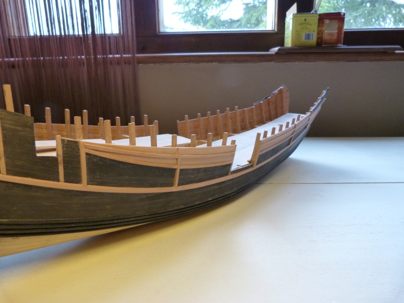

Message par Alain Degny le Ven 12 Avr 2013 - 12:08
Le travail de l'ébène sur la coque est terminé. Resteront quelques éléments, mais ils peuvent être réalisés indépendamment du modèle et ne le pollueront pas.
Jusque là, la coque est plate. Elle va prendre du relief.
Pose des lisses
et pose du placage en poirier. Désormais les clous sont bannis.
Avant de poser le reste des faux-ponts, il faut poncer pavois et allonges.
Une dernière vue. La Mei Lin commence à prendre l'aspect robuste que doit avoir une jonque de charge.

Message par Alain Degny le Mar 16 Avr 2013 - 21:09
Pose des lisses (à fignoler).
Pose du faux-pont tribord, mise en place de la serre-gouttière.
La serre-gouttière est posée à blanc, mouillée pour prendre la forme du pavois.
Mise en place à blanc des lisses d'appui des pavois et préparation de l'élément de pavois amovible.

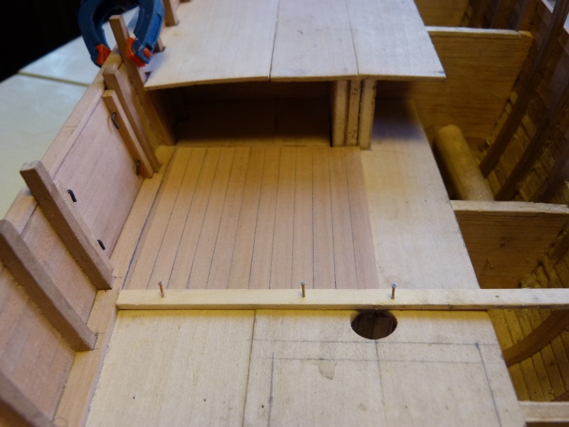

Message par Alain Degny le Sam 20 Avr 2013 - 19:52
Pavois mobile. La partie haute n'est pas horizontale puisqu'elle suit la courbe générale de la coque.
Pose de la serre-gouttière.
Mise en place du pavois mobile. Une dernière lisse viendra en arase de la base du pavois.
Les verrous en laiton bruni.
Pose des lisses d'appui du pavois de proue. La lisse haute, en cours, est juste posée.
Sous un autre angle.
Enfin, une partie du plancher.
La baguette en tilleul marque l'emplacement de la grosse pièce traversière faisant étambrai.
J'aime les calfatages discrets. Le mien est donc réalisé en passant la mine HB de mon porte-mine sur les tranches des deux baguettes se faisant face. Les tranches sont collées mais la colle devenant translucide en séchant, cela n'affecte pas le résultat.
Ceci nous amène à l'adage du jour:
Le scribe se réjouit d'avoir un porte-mine,
l'impuissant se lamente d'avoir une morte pine.
Confucius.
lol!
