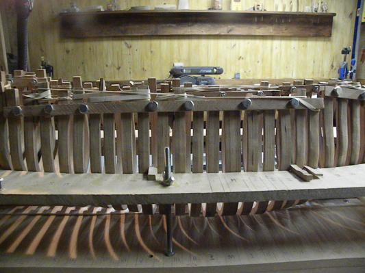

Bon, je me lance enfin...
Voici l'état de mon avancement, j'en suis au paufinage
intérieur des couples, les allonges d'écubier sont terminées,
mais non fixées.
A venir terminer le tableau arrière, et pose de la carlingue.
J'utilise le cerisier américain, qui est un bois qui se rapproche
beaucoup du poirier.
Claude

Merci les amis,
Je suis dans une phase du montage beaucoup plus
plaisante et motivante et la sortie du chantier approche.
A la sortie du chantier, je vais préparer un petit montage
(petit chantier d'époque) pour l'exposer à la bibliothèque
municipale et pour la présenter au club de l'ouet de l'ile de
Montréal.
Pour paufiner mes couples j'utilise une lame de couteau
comme râcloir, idée inspiré par Alain Fosse et les couples
ont été chevillés grâce à la méthode de WDocquois avec
poinçon et pâte Fimo.
Comme quoi le forum est bien utile, merci à WDocquois et Alain.
Claude.

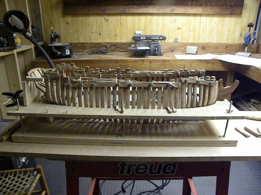

Petite avancée de la barque longue...
La sortie du chantier est pour très bientôt!
La finitions des couples intérieurs est fait!
La pose du chateau arrière est débuté.
Rassurez-vous!
L'éperon n'est pas fixé, je l'ai ajouté temporairement pour la prise
photographique...
Les allonges d'écubiers intérieures sont terminées!!! Enfin!
Vue de l'extérieur des couples qui seront finalisés à la sortie du
chantier seulement.
Les allonges d'écubiers extérieures qui devront être fignolées.
Vue d'ensemble!!!
Avant la sortie du chantier la charpente sera renforcée par les serres bauquières.
En parallèle j'ai débuté le chantier pour présenter cette barque, un chantier
de construction comme à l'époque avec tins(madriers) et accores.
Claude

Merci à tous pour les encouragements!
Effectivement, j'ai aussi crû apercevoir Guillaume vite fait!
Steph tu n'as plus le choix tu devra changer d'avatar!!! Razz Razz Razz
bernardw a écrit:Bravo Claude,
Vas-tu percer tes allonges d'écubier avant la pose ou une fois en place?
Bernard,
Les alonges sont déjà en place et je vais les percer à la sortie
du chantier seulement.
Claude
