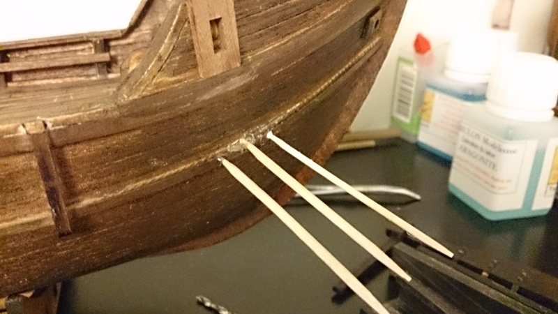

Arf petite galère du soir : une préceinte décide de me lâcher sauvagement alors que j'installais le renfort de la poulie de tribord.
Chevillage au cure dent pour lui apprendre qui c'est le patron si avec ça il fait pas vieilli c'est carrément la fin du voyage ou une attaque d'amérindien lol!

Message par xander898 le Lun 27 Mai 2013 - 21:48
On dirait que ta Pinta a eu une attaque d'indigène avec des lances Razz

Message par yofloema le Lun 27 Mai 2013 - 21:50
Oui j'aurais du mettre quelques plumes sur les cure dents

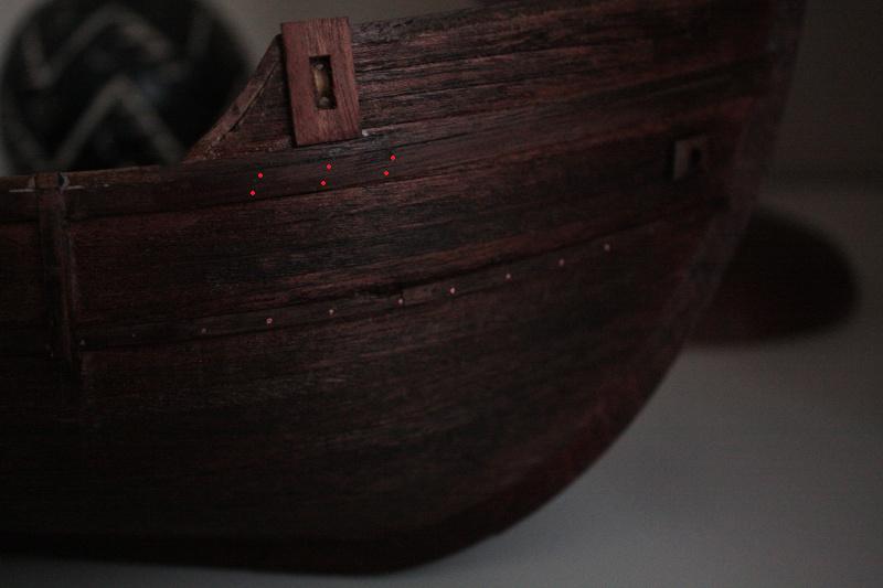

Message par yofloema le Mar 28 Mai 2013 - 20:38
ouch pas facile de rester droit

Re: LA Pinta AL
Message par xander898 le Mar 28 Mai 2013 - 20:41
Sympathique comme résultat, ton modèle a beaucoup d'allure cheers

Re: LA Pinta AL
Message par yofloema le Mar 28 Mai 2013 - 22:15
Merci xander
Par contre la préceinte supérieure est deux fois plus large.
Est ce qu'il faut que je place les clous en quinconce par deux ?

Re: LA Pinta AL
Message par Alain Degny le Mar 28 Mai 2013 - 22:36
Comme ceci:
C'est la technique que nous connaissons bien et qui prévaut les siècles suivants. Mais, c'est aussi celle qu'a choisie José Maria Martinez Rodriguez pour son modèle exposé depuis au Musée Maritime de Barcelone. Ce pourquoi, je te la propose.
