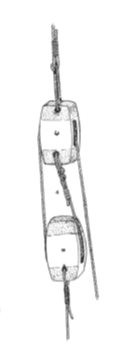

Pour le montage des poulies doubles des drisses des mâts AL y adjoint un taquet sur la tranche de la poulie. Cela est il cohérent.
Deuxièmement elles sont fixées sur le pont par un fil qui les traverse et qui se noue à deux anneaux. Cela me parait un peu bricolage.
Je vous avoue que là je sèche un peu.
Voilà le scan du montage proposé. alors messieurs les experts votre avis nous intéresse scratch

Message par Alain Degny le Jeu 4 Juil 2013 - 23:46
C'est le système classique mer Rouge / mer Méditerranée pour hisser les antennes des voiles auriques. Il passe aux traits carrés quand les navigateurs s'aventurent dans l'Atlantique.
Ce palan très démultiplié se compose de la taille à X réas inférieure et de la poulie longue supérieure, également à plusieurs réas.
Voici la taille à 4 réas que donne Xavier Pastor.
Elle n'a pas de taquets latéraux, mais il y en avait sur les tailles des chébecs.
Ce type de taille a existé sur les boutres tant qu'ils ont été voilés.
L'estrope qui se redouble et et passe dans deux forts anneaux de pont n'est pas du bricolage. C'est ainsi qu'étaient fixées les tailles des chébecs (qui étaient à six réas).
Pastor la donne enfermée entre deux joues, cela rappelle celles des grands-mâts de certaines jonques.
Source: Xavier Pastor, ibid.
Messages : 16115

Message par yofloema le Ven 5 Juil 2013 - 12:56
ok merci Alain pour ces précisions
Le montage version AL ne prévoi. Pas de joues mais je pensé en faire.
au moins pour les mâts à la proue et la poupe (j'ai zappé les noms) car pour le Grand mât cela sera difficile de rattraper
