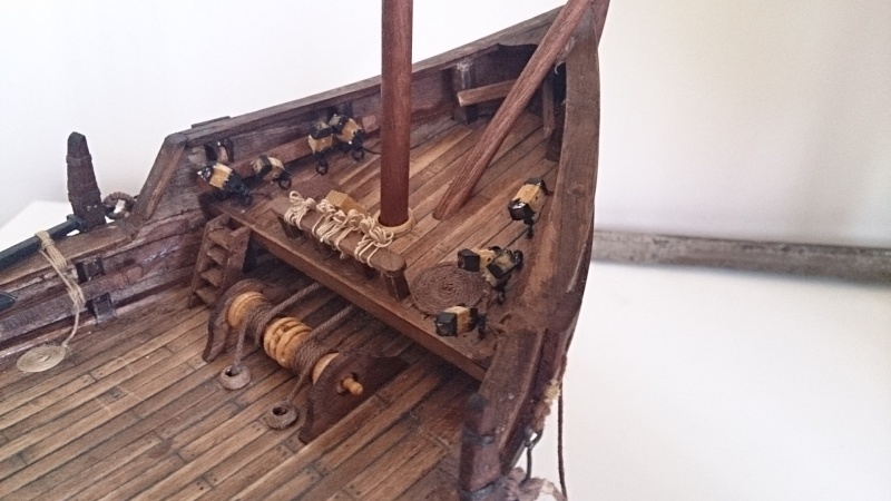

Bonsoir à tous,
les températures commençant à doucement baisser (tout doucement), je me remets moi aussi sur le chantier de la pinta.
Avec la mise en place de quelques cordages, ne sachant pas trop si ceux-ci paraissent très réaliste je vous soumet ma tentative.
Merci pour vos retours
Messages : 477
Localisation : Arles
Re: LA Pinta AL
Message par Alain Degny le Mar 3 Sep 2013 - 21:34
Ils sont très bien , sauf que...
Les manœuvres tournées autour des cabillots doivent pouvoir être utilisées sans manutention préalable. Les cordages sont tournés et tout ce qui constitue le garant est coincé par la tête des cabillots et retombe librement sur le pont.
Tes loves sont très bien, mais en plein milieu du passage, là ou l'échelle débouche sur la toldilla. Idéal pour se jambonner.
Messages : 15568
Re: LA Pinta AL
Message par yofloema le Mar 3 Sep 2013 - 21:56
Merci pour ces précisions et remarques Alain mais en fait il n'y a pas de cabillot sur la barrière (je ne pense pas que ce soit le bon terme) j'ai donc essayé de trouver un système à peu près cohérent.
Si Mickaël passe par là un petit cours de matelotage sera le bienvenue. A moins que je positionne des cabillots mais je ne sais pas si ce sera cohérent vis à vis du navire.
Pour les loves tu as raison mais ils sont collés et le risque de dégâts est trop grand pour rectifier ça

Re: LA Pinta AL
Message par Alain Degny le Mar 3 Sep 2013 - 22:18
Pour l'instant ne touche pas aux manœuvres. Attend que le mât soit en place, on verra mieux ou elles doivent être tournées.

Re: LA Pinta AL
Message par yofloema le Mer 4 Sep 2013 - 6:54
Ok après étude du plan de montage il semble qu'il y ai très peu de manœuvres qui arrivent sur cette barrière. À première vue, elle s ne concerneraient que les voiles et je ne les mettrai pas.

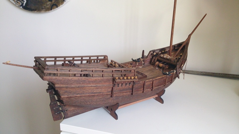

Re: LA Pinta AL
Message par yofloema le Dim 8 Sep 2013 - 18:08
superbes voiles mais je n'y suis pas encore.
Mise en place des palans inférieurs du mat de misaine
Ainsi que du mât de misaine, on commence à s'élever cheers
Messages : 477
