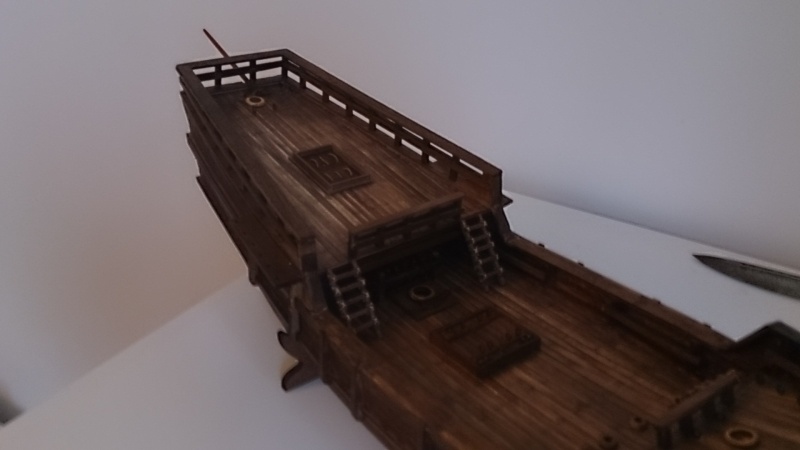

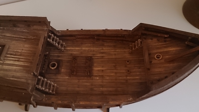

Message par yofloema le Dim 28 Avr 2013 - 17:59
Bonsoir à tous
La Pinta avance à un rythme de sénateur mais elle avance.
Quelques photos :

Message par Jean-Marc 83 le Dim 28 Avr 2013 - 18:13
Entre deux morceaux du SOS c'est pas mal cheers
Encore une fois j'aime bien l'aspect vieilli I love you
Re: LA Pinta AL
Message par frederic Ravinet le Dim 28 Avr 2013 - 19:04
Très beau travail ..... Tu vas lentement (bien que) mais surement !!!
Re: LA Pinta AL
Message par Alain Degny le Dim 28 Avr 2013 - 21:17
Elle est splendide. cheers
Même remarque que j'avais fait sur la Niña de Marco. Les échelles, dont les barreaux sont liés avec des cordes. affraid On se croirait au néolithique, pas à la fin du XVème siècle. Rolling Eyes D'accord, ils étaient rustiques, ces navires, mais l'équipage ne chassait pas le mammouth.
Messages : 16242
Re: LA Pinta AL
Message par stf67 le Dim 28 Avr 2013 - 21:18
J'adore cette patine, superbe résultat qui n'est en fait que le reflet de ta qualité de travail cheers
Messages : 5692
Re: LA Pinta AL
Message par yofloema le Dim 28 Avr 2013 - 21:25
Merci à tous pour vos commentaire et ok Alain jai compris je vire les cordes Wink
Messages : 477
Localisation : Arles
Re: LA Pinta AL
Message par Alain Degny le Dim 28 Avr 2013 - 21:38
Tu fais un escalier droit normal et ce sera parfait. Very Happy

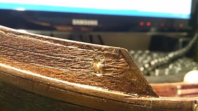

Retour sur la Pinta et démarrage des modifications du support d'ancre avec la version 1.
Après échange avec Alain le cordage qui remonte l'ancre passe par une poulie se trouvant dans la muraille et perpendiculaire au bordé.
Dessin d'Alain, admiré le trait de l'artiste Wink

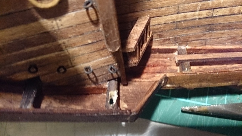

J'ai donc procédé au perçage de la muraille (attention sueurs froides)
Côté coque
Coté pont
Passage finalisé
Mise en place à blanc de la poulie
Je trouve la résultat pas trop mal. Qu'en dites vous ?

Message par michael Gloaguen le Ven 24 Mai 2013 - 22:39
Moi je dis chapeau sunny !parce qu'avec le gros plan ,on admire le boulot de vieillissement. cyclops
Parfait et ta poulie pile poil Bravo! cheers
Messages : 4657
Re: LA Pinta AL
Message par Alain Degny le Ven 24 Mai 2013 - 23:29
C'est très bien fait et ce n'était pas évident. Et tu l'as positionné sur une jambette, ce qui est bien vu. Very Happy

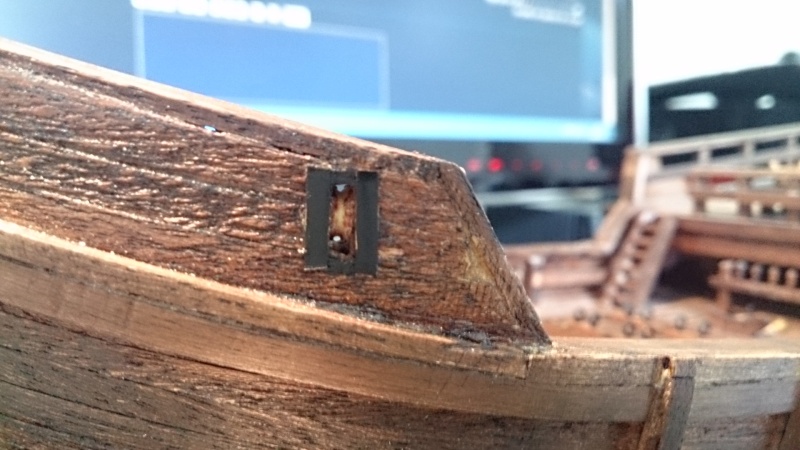

Message par yofloema le Sam 25 Mai 2013 - 14:35
Merci à vous.
Oui Alain c'était nécessaire pour que la poulie soit totalement intégrée à la muraille.
Pose de renfort en laiton de chaque côté de l'orifice.
Par contre, je me demande comment le cordage pouvait il se fixer sur le pont et la longueur à laisser. Est ce que je dois enrouler le surplus sur le pont à limage des gréements de canons.

Message par Alain Degny le Sam 25 Mai 2013 - 17:57
Tite erreur. Le renfort extérieur est en bois et il vient s'appuyer sur le débord de la préceinte.

Message par yofloema le Sam 25 Mai 2013 - 19:47
ok et c'est maintenant que tu me le dis Wink
c'est donc le renfort intérieur qui est en métal ou alors il n'y en a pas du tout ?
Merci pour la recherche sur la longueur de cordage.
Messages : 477
Re: LA Pinta AL
Message par Alain Degny le Sam 25 Mai 2013 - 20:06
Ta ta ta... Rolling Eyes Je 'ai dit en MP que c'était la même chose qu'un dogue d'amure, sauf que la poulie est perpendiculaire à la muraille.
Et en quoi c'est-y, un dogue d'amure? En bois! cheers
