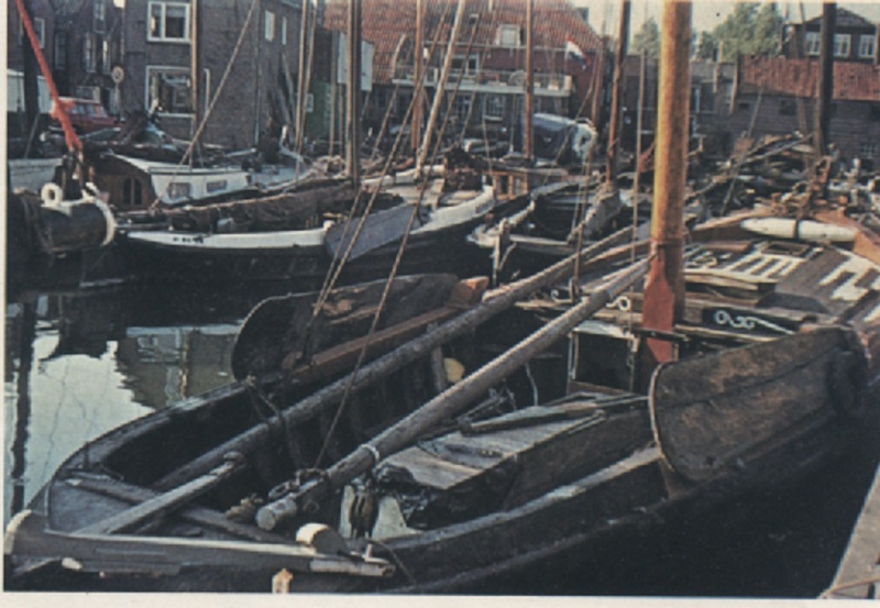

Si vous vous souvenez (voir bien plus avant dans ce sujet) je rappelle que cette cannonière fait partie d'une série de cannonières ex-hollandaises , sabordées en 1831 dans l'Escaut , et renflouées par la jeune Marine belge. Donc aucune nécessité de présenter une barque en état "sortie du chantier naval".
Exemple de vielles barques hollandaises bien patinées par le temps
La Canonnière belge, ex-néerlandaise. Mantua. (terminé) - Page 5 Barche10
